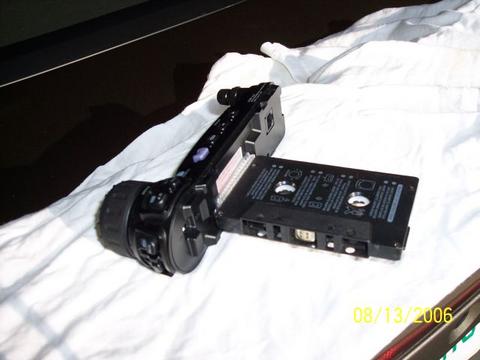

Por cierto, he visto una manera de adaptar el frontal a una cinta de cassette para introducirlo en el radio cassette. Incluso se le podría meter el audio y escucharlo por los altavoces. Lástima que los coches nuevos ya sólo traigan el Radio CD. FT_857_con_cassete.jpg

Muy ingenioso el sistema que muestras en la foto y con la posibilidad que apuntas de que la casette permita introducir el audio en el radiocasette del vehículo, aunque me parece complicado adaptar el resto del cableado. Seguro que estéticamente queda muy bien.
