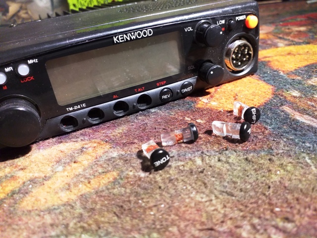

Hola a todos , tengo un viejo Kenwood TM-241E que debido al tiempo , supongo , los botones inferiores de control no se quedan sujetos en su anclaje de la caratula , hay algun sistema o producto que se pueda poner para que se queden sujetos y cuando haya que desmontar el frontal sea posible soltarlos ? obviamente entiendo que los pegamentos intantaneos de contacto en este caso no son adecuados....

 Hay una esponjita  que se pega que la suelen llevar los cuadros eléctricos en las puertas para que no entre polvo, por lo menos yo la saque de ahi, solo es cuestión de cortarla a la medida y todo solucionado

ok , vere haber si puedo encontrar ese material , gracias por tu respuesta...

Hay un video en youtube de Israel que presenta la reparación de estos botones en un TS50, son el mismo sistema que la tm241
