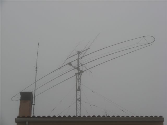

Hola, esa es justo mi antena, la tengo desde hace un par de años y en principio estoy aceptablemente contento, pero no totalmente, tengo problemas de roe en bastantes bandas, cierto es que tengo demasiadas antenas en la misma torreta y a solo 4 metros del tejado, en lo alto tengo 3 yaguis para 144-432 y 1.2, no se cual es el mayor problema, si la falta de altura o las 3 antenas por encima.
El tema de los motores me preocupa bastante yo procuro "moverlos" lo minimo, escucho antes y no cambio de banda hasta que no estoy decidido, no me gustaría tener que bajar la antena para arreglar alguno, lo tengo bastante complicado.
Es curioso pero donde mejor se adapta la antena es en 40m y en 6m, se me olvido comentar que tengo un dipolo de hilo para 40 y 80 justo debajo de la steppir y la diferencia en 40m en determinadas direcciones es muy notable, señales que llegan con S5 con el dipolo, con la steppir llegan a S9.
Por lo demás, la antena a pesar de lo aparatosa que es, de momento ha soportado vendavales bastante fuertes en mi zona.
Tiene la ventaja de tener todas las bandas en una sola antena, aunque con el inconveniente ya mencionado del tiempo de cambio.
Creo que no me olvido de nada, si necesitas algún dato mas, aquí me tienes.
