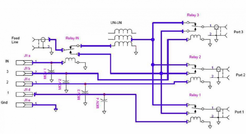

Estoy buscando informacion para fabricarme un stack match para poder combinar 1-2 o 3 antenas a la vez.
Lo he visto en ARRAY y veo que no es muy caro.
Si teneis algun esquema de como hacerlo se agradeceria lo compartais.

A ver, son muy sencillos. Solo es una caja con relés y un balun (o dos).
Antena superior, activa un relé directo, antena inferior, activa el otro relé directo, las dos antenas, un par de relés intercalan un balun 2:1 (unun) (50 OHm de una antena + 50 OHm de la otra son 25 OHm y con el balun 1:2 pasan a 50 OHm otra vez. Para tres antenas creo que usan un UNUN 2,25:1)
Eso es todo;

voy a ver si encuentro componentes del Sj2w para poder valorar el total del lote.
Creo que rondara unos 120€ de coste.
Si encuentro el componente en EA posiblemente lo monte.
