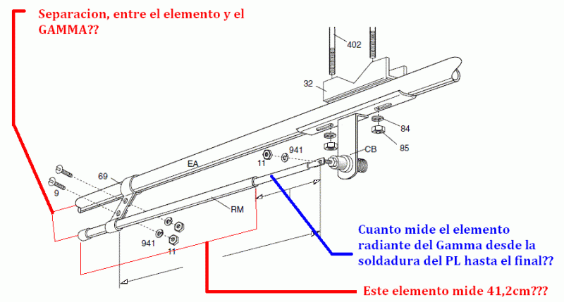

Estoy pensando en montar esta antena para los 6m... pero revisando el manual de ella veo que
no esta completo (es logico interesa vender) y faltan algunas medidas para construirla exactamente igual que la original.
en Rojo y Azul he marcado las medidas que faltan,
¿que longitud tiene el elemento radiante que va al "vivo"? este he pensado en hacerlo con el vivo de un RG213 con la funda que trae, eliminando el plastico negro y la maya.
¿que separacion tiene el Gamma al elemento? esta medida no aparece por ningun lado del manual (logico, pues no haria falta ajustarla ya que la abrazadera y el soporte del elemento son fijos... pero en mi caso me hace falta la medida para fabricarla igual.
la longitud del elemento que cubre el vivo del gamma, si aparece... pero ¿es la real?
Con esos datos creo que podria construir la antena sin ningun problema, ya que todas las demas medidas estan en el manual, lo unico seria intentar aproximarse lo maximo al diametro de los tubos usados... aunque no creo que sea muy critico es variar un poco los diametros de los elementos y boom, mientras se mantengan las demas medidas.
A ver si alguien dispone de la antena y puede o tiene a mano las medidas solicitadas.

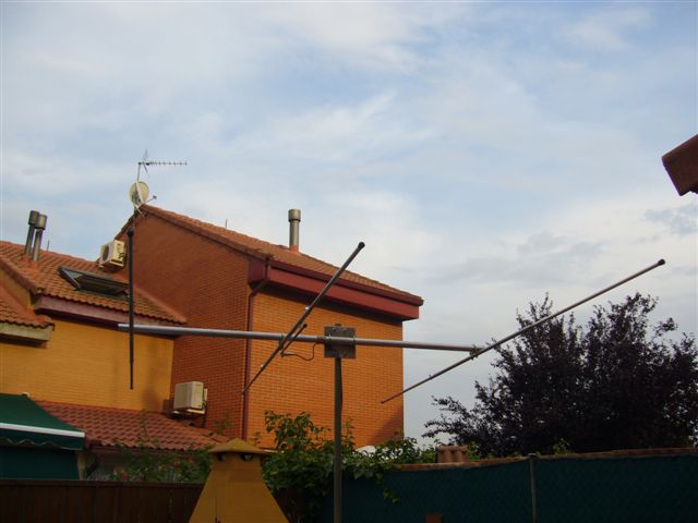

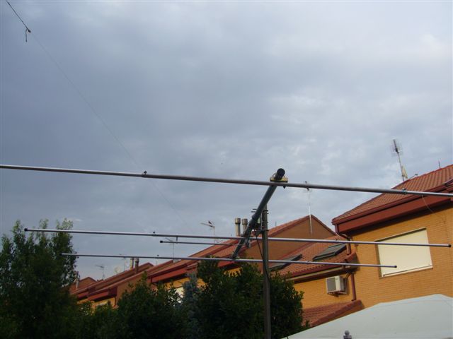

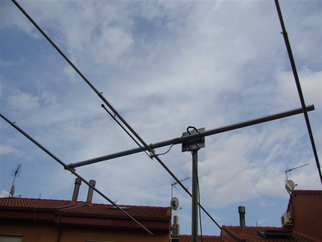

Ya esta la antena construida, puesta en el tejado y funcionando con 100W en FM con una roe "plana" de 50 a 52 Mhz.
Aqui os dejo unas fotos de la misma en el mastil de pruebas.. a 2,5m de altura del suelo y apantallada por todos los lados.
He de dar las gracias a EA4WT, quien me aconsejo en el montaje del Gamma, con un resultado magnifico.
Asi que podemos decir que por poco mas de 25€ tengo la copia de la A50-3S en el tejado, junto a las otras.
A ver si mañana podemos hacer una de todo el conjunto y subirla.
