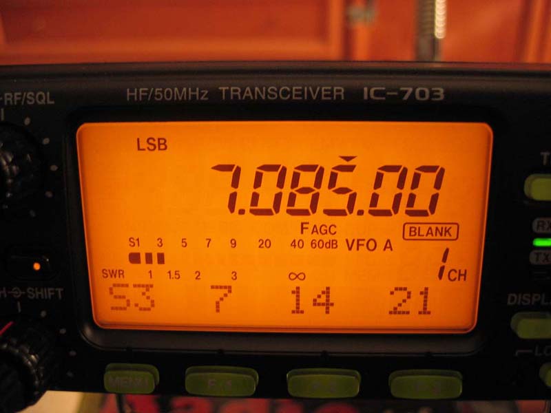

Acabo de adquirir un icom IC-703 comprado en Barcelona.
En mi primera toma de contacto, tengo dos problemas.
1.- No veo aparacer la banda de los 50mhz.
2.- Ni veo aparacer la cobertura general.
¿Puede alguien ayudarme?
Un cordial saludo y gracias.
Antonio. [img size=800] [/img]
EA7HJV
Mensajes: 20
#91779  - 2 enero, 2010 17:39
Como se aprecia en la foto, el equipo, la caja donde viene
trae especificada la banda de los 50mhz.
Y la cobertura general para recibir desde 0,30 a 30mhz?
Que hay que hacer para habilitar la cobertura general?
Por más vueltas que doy, solo estan habilitadas nuestras
bandas: 1.8,7,10,14,18,21,24,28 y 29mhz.

Hola Agustín:
Yo creo que deberías preguntar donde lo has comprado que te solucionen el problema, si lo has comprado en España incluso si no te lo solucionan lo podrías devolver.
Otra cosa que puedes hacer es intentar hacer alguna modificación de www.mods.dk y perder la garantía y la posibilidad de que te devuelvan el dinero.
Aquí puedes encontrar más información: http://www.eaqrp.com/foro/display_forum_topics.asp?ForumID=19&PagePosition=1
Ten en cuenta que el equipo ha sido descatalogado y ya no se fabrica.
Saludos y Suerte
Manolo

Hacer modificaciones es inviable, ya que he comprado un producto
nuevo.
El tema de los 50mhz lo tengo claro.
Pero el de la cobertura general no. No puedo creerme que la versión
que se venda aqui, ni siquiera venga con la cobertura general
Por lo tanto, ruego a quién haya adquirido el 703 en España, se ponga
en contacto conmigo.

Hola, felicitarte por la compra. Yo tengo uno desde hace 4 años y estoy realmente encantado. Lo he comprado en España y si que trae los 50 Mhz. Es relativamente sencillo y lo puedes hacer tu mismo; o bien, que te lo haga quien te lo vendió. Sólo hay que desoldar unos diodos muy pequeños. Yo lo hice y la tengo en banda corrida desde 0 a 59.999 Mhz.
EA7EE te ha pasado unas páginas donde te explica cómo hacerlo.
73´sss
ec1abr
Jose

A mí, me pasaba lo mismo, tuve que llevarla al sitio donde la compré, para habilitar la cobertura general, porque venía herméticamente cerrada de bandas, eso tiene solución. Supongo que quitando algún diodo,no me preguntes cual, porque no lo sé. en otro hilo había unos planos para hacerlo.
El tema de los 703, es un timo por el tema de los 50 Mhzs, por lo demás es un gran equipo QRP, Yo le tengo la mochila y la antena AH_703 para portable, te la puedes ahorrar con una antena de movil y dos cables de 5,25 enrollados en uno de los bolsillos, simplemente es eso, pero en versión cara.
EA5TT
Mensajes: 1922
#91751  - 4 enero, 2010 12:46
El TEMA de la NO COBERTURA GENERAL hay que agradecerselo a nuestra administracion, tan "celosa" por nuestras escuchas fuera de banda.
POR LEY, TODOS los equipos vendidos en el territorio nacional SOLO tienen habilitada en TX y RX las frecuencias asignadas al servicio de radioaficionados.
Si te fijas al final del manual veras que hay varias versiones del mismo equipo dependiendo del pais donde se vende.
A mi me pasó exactamente lo mismo con una IC-706 MK2g.
Te envio un privado para que me digas donde la adquirirte, ya que pensaba que el equipo en EA-land SE VENDIA SIN LOS 50 Mhz, y por lo que veo en la foto el tuyo SI los incorpora.
Saludos, Manolo

Rebuscando entre mis archivos he encontrado una modificación, espero que salga, si no, mándame un correo y te lo envio.
Luis Sánchez [file name=ic_703_extended_mods.pdf size=315122] https://www.ure.es/wp-content/uploads/wpforo/default_attachments/media/kunena/attachments/legacy/files/ic_703_extended_mods.pdf [/file]

Las noticias han sido malas, no ha habido suerte, Agustin.
Las manifestaciones de Manolo EA5TT son exactas, porque así
me lo han hecho saber esta tarde.
Pero aunque en el frontal ponga 50mhz, la unidad no los
trae.
Comparto lo que dice lUIS EA3GLX porque ciertamente es un
buen aparato.
Cualquier información que querrais colgar aqui a partir de
ahora, será en beneficio de futuros compradores de un 703
en EA.
Gracias a todos y un cordial saludo.

A falta de comprobarlo personalmente, tengo el problema de los 50 Megas solucionado.
Repito, comprobarlo personalmente, porque me han dicho que mi 703 y el de mi padre, ya pueden emitir en 50.
ESTA TARDE OS LO CUENTO, PORQUE NO ME LO CREO .
SALUDOS
EA3GXL
Mensajes: 183
#117738  - 30 agosto, 2010 17:46
Solucionado, el equipo transmite en 50 MHZ , y además comprobada la potencia de salida y la sensibilidad con instrumentación de laboratorio.
El que quiera saber más que le pregunte a Felipe Carcereny.
