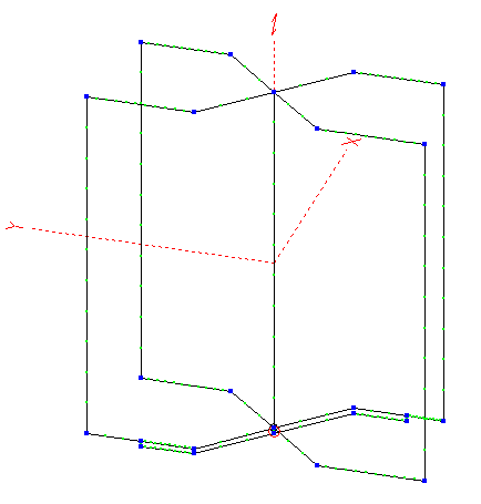

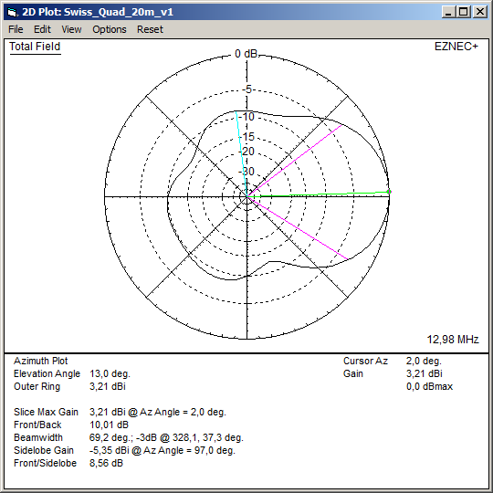

Estoy simulando una en en Eznec. Lo he hecho yo mismo desde cero ya que no encontré nada en internet ya hecho.
Ya la tengo lista con Gamma y todo. Resuena un poco baja, por los 13 Mhz en vez de 14 MHz (es para 20m), pero el problema es el diagrama de radiación, es muy malo y asimétrico.

Máximo, la verdad que el diagrama sale un poco asimétrico, pero bien mirado solo es para atrás, hacia adelante no lo veo tan mal según el MMANA, pero me pregunto..... ¿Que buscas en la Swiss-Quad que no te ofrezca otra antena?
Bien mirado y realmente como alimentas esta antena es imposible que el diagrama salga simétrico porque la antena no lo es.

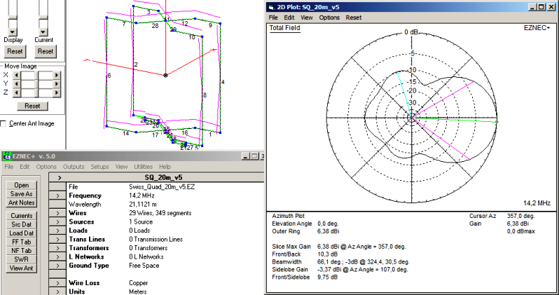

Hoy al medio día encontré una página que enseñaban esos gráficos. Me di cuenta de que eran del Mmana, así que busqué y efectivamente, en el Mmana viene una ejemplo llamado SQ6M, y muestra un gráfico como el de arriba, que ha puesto Guillermo.
Así que pasé el Mmana a NEC, luego edité el NEC para importarlo como ASCII al Eznec, lo importé, arreglé algún detalle y finalmente lo escalé a 14 MHz.
Guillermo, muchas gracias.

Magnífico el trabajo, justo cuando estabas subiendo tu post tambien estaba exportando al fichero MMANA a nec, pero te as adelantado.
EL fichero MMANA que tengo yo no es el mismo que tienes tu, el mio es de una Swiss-Quad para 40m y es posible que fuese cosa mía aunque no lo puedo asegurar.
Si quieres te subo mi fichero, aunque con lo que tienes vas sobrado, el diagrama que me sale a mi obviamente es más asimétrico que el diagrama final que te ha salido a ti, por lo que supongo que el mio no te hace falta porque vas a peor.
