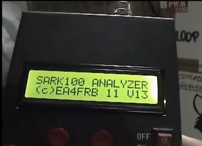

¿Que versión de firmware?. En algunas unidades había problemas con el firmware. La útlima versión creo que es la V13. ¿Habeís mirado con un frecuencimetro la frecuencia de sálida se corresponde con la que índica?
73´s de Antonio, EA1GFY.

Por cierto, desconozco como se mira la versión del software. Una vez intente conectarlo al ordenador y no tuve éxito, a ver si alguien me orienta.

La versión del firmware aparece cuando arrancas el cacharro.
