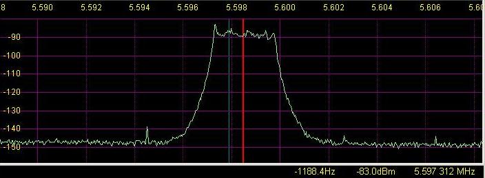

Por otro lado, Tom, W0IVJ, comenta que la ventaja del SDR respecto de un analizador de espectro analógico es que el nivel de ruido de fondo puede llegar a ser de -140 dBm y, al tener un analizador de transformada de Fourier incorporado (FFT), es posible hacer análisis con un ancho de banda muy reducido y una gran resolución sin tener que esperar a que el analizador de espectro haga un barrido muy lentamente y vaya tomando muestras a cada frecuencia. Tom, que usa un SDR 1000, ya ha dicho que "si algún día dejo de usar el SDR como radio lo seguiré usando como analizado de espectro...".

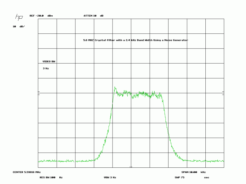

P.S.: es posible usar el SDR para analizar el comportamiento de filtros a cristal, usando un generador de ruido de RF. Lo que sí hay que conseguir es suficiente nivel de ruido para que la señal recibida por el receptor esté muy por encima del ruido de fondo, y así poder ver los "flancos" del filtro a una cierta distancia del centro de la banda pasante. Tom usa la unión B-E de un 2N3906 como generador de ruido seguido de un amplificador de banda ancha con 3 MMIC MAR-6.
Resultado obtenido con un analizador de espectro HP:
Resultado con el SDR1000:
