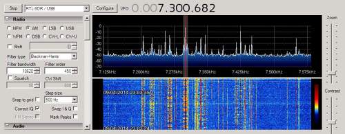

Hola, os pongo el link con las experiencias de ayer mismo, usando el pincho RTL-SDR (con tuner R820T) para recibir HF directamente, sin realizar ninguna modificación en el circuito del pincho, ni usar un convertidor externo de banda.
No abarca toda la HF, apenas llega hasta un poco mas arriba de los 14 MHz. Para hacer que funcione ahí abajo tan solo hay que sustituir una librería del programa SDR#.
En enlace está explicado con mas detalle todo el asunto.
Estas son las señales de broadcast en 40 m con un pequeño dipolo de (mala) fortuna tendido en el patio para la ocasión.
Espero que os resulte interesante.
