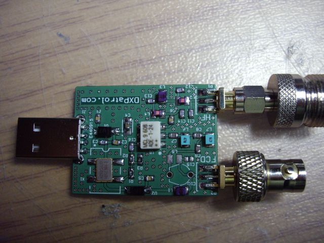

EB1EGO
Mensajes: 38
#184169  - 2 junio, 2012 21:44
Hola tengo un problema ejecuto el RTL-TEST.EXE lo unico que sale es el clásico pantallazo de msdos
y se cierra, hay que ejecutarlo con algún parámetro? rtl_test.exe...... ?
Cambiando de tema he probado el TDT con el comversor de http://www.ct1ffu.com/site/index.php?option=com_content&view=article&id=178&Itemid=104 para HF y funciona muy bien, RX perfecto en HF. Aquí tenéis unas fotos. Tendríamos que ponerle un nombre al SDR TDT, jajaja.
