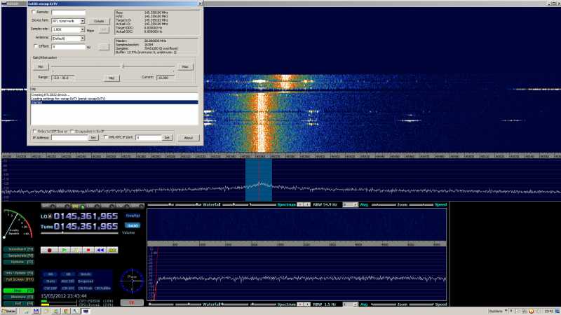

Hola a todos ya tengo el TDT para SDR, y ya lo tengo funcionando, pero no esta fino
recibe en 144 regular y el 432 no he probado.
no se si la configuración esta bien,el ancho es muy poco de 145.150 a 145.550
que opináis? os mando un adjunto con una foto del HDSDR el WRplus no menfunciona.

Parece que tienes puesto el zoom en el waterfall. Bájalo al mínimo. Para 1Msps tienes que ver 1 MHz, y para 3.2 Msps, 3.2 MHz...
Juega siempre con la ganancia de RX. Tienes que encontrar el valor que produce la mejor relación señal/ruido y casi nunca coincide con la ganancia a tope, sobre todo con antenas externas.
