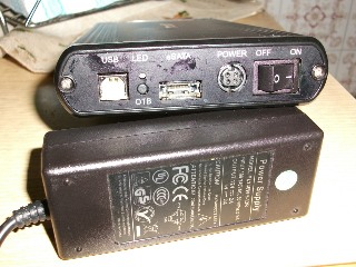

Hola a todos desde hace unos meses estaba sufriendo un ruido de fritura en todas las bandas de HF de 9+ o sea el que no llegaba con estas señales poco podía hacer ayer me propuse el salir de caza ruidos y al final cayó es la pequeña fuente de imantación de un disco duro externo problema resuelto,mi pregunta es la siguiente como anular este ruido ya que en este disco esta todo lo de la estación libro de guardia y todos los programas que suelo utilizar con la radio gracias y espero vuestros consejos o soluciones DSCF0087.jpg

La primera prueba que haría es poner ferritas en los cables de entrada/salida del Disco duro.

Y la otra prueba seria pasar todo el contenido a otro disco duro portatil (los hay baratos) y darle otro uso al que interfiere.. Por ejemplo para guardar documentos, copias de seguridad etc.. cosas que no te haga falta tener siempre a mano y conectado al pc
yo es lo que haria! pero si funciona lo de las ferritas, ya sabes...

Otra occion es mirar las caracteristicas de la fuente de alimentacion del disco duro, que no creo que sean nada del otro mundo y sustituirla por una lineal (de toda la vida).
Hay que fastidiarse con las dichosas fuentes conmutadas, yo recuerdo hace unos años que no tenia ruido apenas en las bandas de HF y ultimamente se nota bastante mas ruido, yo lo he notado incluso dependiendo de lo que halla enchufado (p.e. al apagar el televisor desaparece bastante el ruido.

Esta ultima propuesta parece la mejor, lo de las ferritas es ponerle remedio a un mal, que si no hay mas remedio, pues vale.
Pero si el ruido viene de la fuente conmutada, pues se corta por lo sano, se elimina la fuente ruidosa y se acaba de raiz con el problema. Siempre que se pueda, claro.
