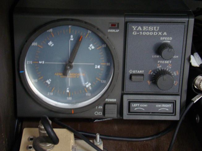

Se me plantea una duda la cual espero que alguno de vosotros me podais despejar.
Tengo un rotor Yaesu G-1000-C y me gustaria saber si colocandole un mando de los de yaesu tipo del g-1000dxa o g-2800dxa, ect.... vamos de los que llevan para mandos para la velocidad y el rumbo, mi rotor haria estas funciones.
Pues esto es todo, espero haberme esplicado bien y espero vuestras respuestas.
Muchas gracias

Joe, Enric, mira el primer mando, y verás que lleva un pot que pone speed. Será la velocidad de giro, o (me imagino) el voltaje que le mandas al motor.
No es conveniente ponerlo al máximo porque se han dado casos de casas enteras que han salido volando como un helicóptero :laugh: y claro, seguridad aerea...luego se enfada :silly:
Bromas aparte, pienso que puede adaptarse. Primero has de conocer detalles del rotor (parte mecánica) voltaje del motor... y el patillaje del conector. Si le aplicas tensión en un pin gira hacia un lado y si es en otro, hacia el otro. Por lo tanto eso es facil.
Ahora viene lo de saber la posición en la que está y que (a poder ser) marque lo mismo la aguja.
El rotor para eso, lleva un potenciómetro al cual tu le mandas una tension, y varia la resistencia (y por tanto el voltaje a la salida) Generalmente los ajustes finos de esto pueden hacerse con unas resistencias variables de ajuste que lleva el mando en su interior.
Y no tiene más así a priori. Es solo probar y cacharrear.
Creo que son distintos.
El 1000c funciona con alterna y el 1000DXA es corriente continua.

Buenas tardes Virginio,
Aparente el rotor permite variar la velocidad de giro porque utiliza un motor de cc variable. Si Yaesu aplica la misma política a los de la serie 1000 que en los anteriores, el rotor es el mismo y la única diferencia son os controladores, por lo tanto con toda probabilidad la respuesta es si, si cambias de controlador con un mando de velocidad podrás hacerlo.
También tienes otras opciónes: EA4TX fabrica controladores digilales que incluyen todos tipo de comandos y sensores y además se puede controlar desde el PC con un programa propietario, según Ham radio su dispositivo está muy bien considerado por su calidad y el precio será probablemente el mismo que un controlador nuevo.
Otra opción sería fabricarte tu mismo un controlador auxiliar. K3NG, ha desarrollado un programa que corre en un Arduino e incorpora comandos para el control de velocidad. También dispone de un interface para comunicarse con los programas más utilizados como HRD o N1MM.
Espero que la información te haya sido de utilidad.
73, ENIO
