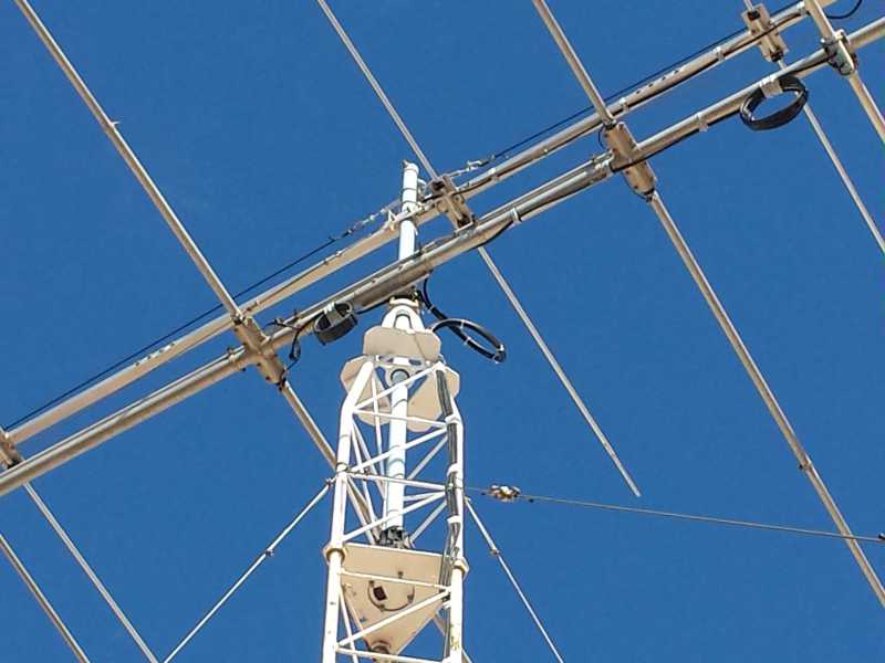

respecto al cable yo lo que hize fue girar la antena a 450º y desde esa posicion dejarle la holgura necesaria al cable para que no forzara y luego cogerlo a la torre para que no se mueva
aqui puedes ver como lo deje para que tenga holgura para dar la vuelta

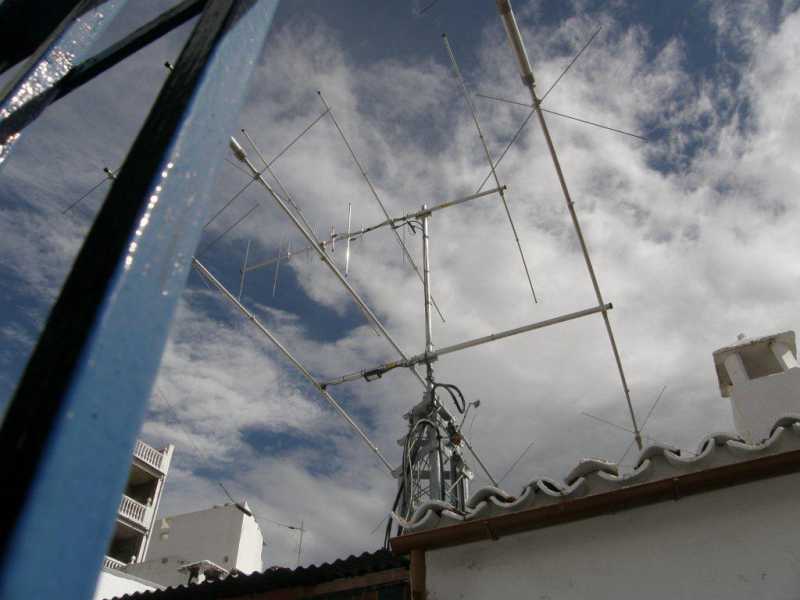

ahora lo tengo asi puse la antena a 225º y le di hogura para que llegue a 450º y despues a 0º
