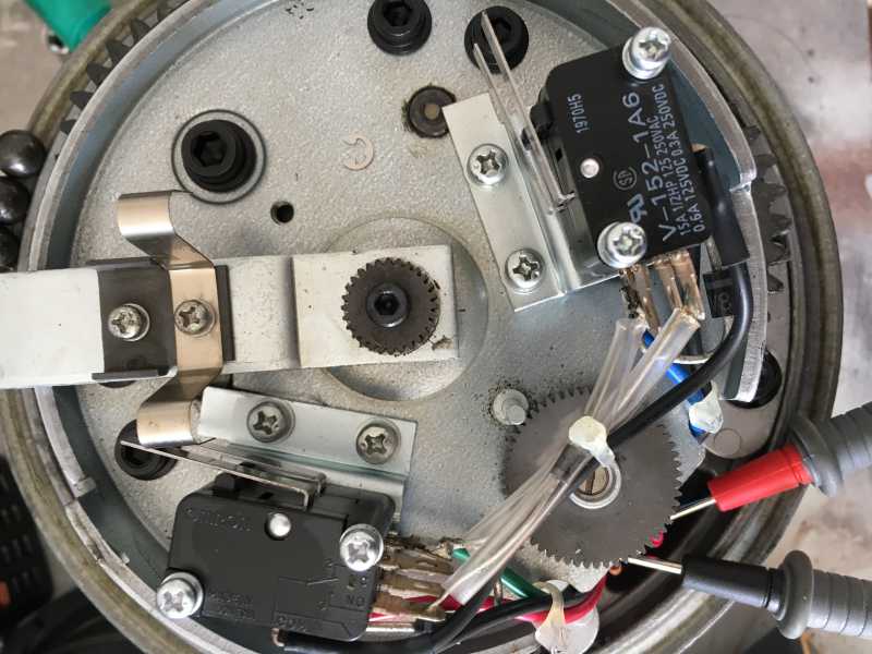

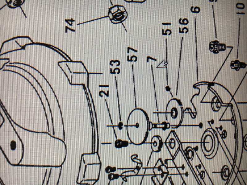

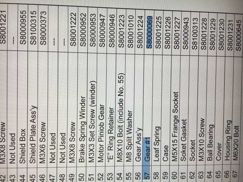

Despues de un tiempo con problemas en el rotor,he encontrado que el piñon de control que va hasta el POT esta completamente gastado, alguien tiene los valores del poten para ponerlo en direccion Norte, fisicamente la muesca de la tapa tiene que coincidir con el conector ,pero no logro ni encontrar el valor del pot y mucho menos el engranaje que tiene 72 puntas y 12 en la parte central, es sistema es muy bueno pues entiendo que si hay un fallo se rompe esta pieza y no el pot.

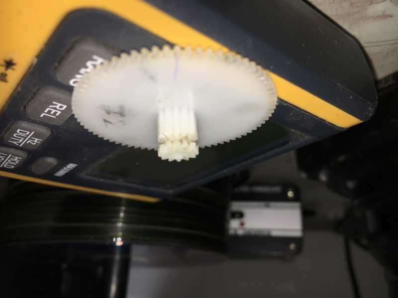

Tras bastante tiempo buscando un engranaje doble de relacion 72/12 Modulo 0.5 , no he podido encontrar por ningún lado , pero si que los hacen ha medida (on request) se le conoce como "spur gear double 721205 " aunque vertex usa otra referencia distinta.
El caso es que el engranaje de 12 dientes es bastante largo , asi que simplemente he subido 3mm el engranaje que va cogido al POT ( hay que aflojar un pequeño tornillo allen que esta escondido en un agujero) con esto ya he aprovechado para ver los topes fisicos del POT para orientarlo direccion Norte , tengo que decir que el alineamiento no es exactamente la ralla con el conector,en mi caso, si el conector fuera el ESTE la ralla de sincronismo estaria aunos 70 grados.
Espero que sirva de ayuda por si alguien tiene esta misma avería,no pude encontrar por ningun lado la informacion que pedía :( pero ya lo tengo funcionando correctamente.
