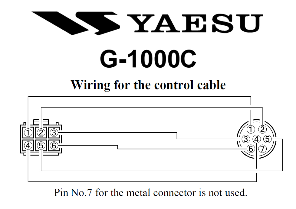

ALGUIEN ME PUEDE DECIR COMO SE CONECTA ESTE ROTOR, ES DECDIR, DE LAS CUATRO SALIDAS UTILES QUE TINE LA CONSOLA A QUE PINES CONRRESPONDEN EN EL CONECTOR DE  7 PINES QUE VA EN EL ROTOR.

https://www.hamradio.co.uk/accessories-rotators/yaesu/yaesu-g-1000c-pd-6365.php
Mira en ese enlace a ver si te sirve

PUES ME DA QUE NO PORQUE EL MIO DES DE 4 HILOS

Algo no concuerda
Resultado de imagen de yaesu g1000c
Esto es lo que hay
¿Puedes poner una imagen de la parte trasera del mando ??

El G1000C funciona con 6 hilos. Algo no cuadra

Hola , g1000dxc si va con 6 hilos , g1000c solo 4 hilos , en principio creo recordar 1-1 2-2 3-3 y 4-4
, Saludos.

    Pues ya esta solucionado pero no con la logica ni los esquemas , al final "con la cuanta de la vieja" vamos que quiete el rotor y lo puse encima de la mesa y con la ayuda de EA1VR pues llega un momento que hacen falta ideas claras porque una se atora y no hay manera.
   El rotor es de segunda mano y no se si el anterior dueño cambio algo en las conexiones interiores de la consola o del rotor pero como digo no quedo otra mas que ir probando hasta que dimos con la combinación.
  Un saludo y GRACIAS A TODOS.

Como info para otros usuarios, el rotor G1000C (en la consola) tiene conector de seis pines pero solamente utiliza cuatro (dos están de adorno -el 1 y el 6-).
Los pines a utilizar en todos los G1000C son 2 3 4 y 5.
El n° 2  es el que indica el posicionamiento del rotor y por el que la consola sabe (y nos indica) hacia donde apuntan nuestras antenas.
El n° 3 es la conexión a masa eléctrica (el negativo).
El n° 4 es el positivo para giro en un sentido.
El n° 5 es el positivo para giro en sentido contrario.
El resto de conectores no se usan.
En el caso de Gini EA1EJ están cruzados el 2 con el 3, bien sea en la placa interna de la consola o en el interior del rotor.
Os dejo ahí la info, por si en el futuro alguien precisa solucionar algo similar.
