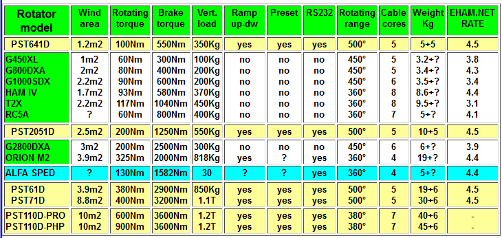

Hola necesito información sobre este rotor que antenas puede llevar puestas encima características frenó etc ancho cogida de mástil....toda la información gracias

¿Ya buscaste y miraste el manual?
https://www.google.es/search?q=ham+3+rotor+manual
En el manual suelen venir esos datos.
Luego recuerdo ver unas tablas comparativas de rotores de Prosistel. También te sirven para ver algunos datos y comparar.

En el manual pone que tiene en área de Antena 1,16 está entre el 450 y el ham lV.
Yo en casa tengo un 450 y está como el.primer día ...lo cual pa la.Antena que va encima es de 0,68 de superficie... le va bien y encima puede ir otra ...gracias...eso si habrá que ponerlo ah punto por.que está un poco mal por.fuera sin.pintura ...
