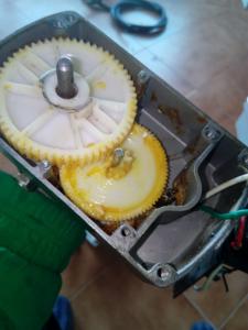

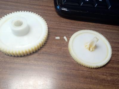

ha cascado el piñón que se ve en la foto.Alguien sabe donde se puede encargar uno en plan barato o aportar alguna solución práctica?.

Hola Agustin:
Imprimirlo en 3D quizas? otra solucion igual te sale mas caro que el actuador completo....
Puedes preguntar en Amador Rivas, tengo visto que te lo pueden hacer a pedido, pero igual sale caro......

Ya lo habia pensado, pero hace falta el fichero STL y yo ni idea de como diseñarlo.
Quizá las casas que imprimen en 3D lo podrían hacer facilitándoles los datos del piñón? .Es un piñón muy sencillo de 10 dientes, la idea es embutirlo en la rueda grande que está intacta.
las medidas del que necesito son:
A= 5 mm
B=15 mm
C= 14.5 mm
Z=10 dientes
Modulo 1.25
Material : nylon (Alternativo metal)
B podría ser algo mayor sin problema.

https://www.thingiverse.com/thing:2764094
quizas algo asi o busca en la pagina de thingiverse
quizas algo asi o busca en la pagina de thingiverse ModulusGear_dlbMod5.scad file
quizas algo asi o busca en la pagina de thingiverse ModulusGear_dlbMod5.scad file  es modificable con openscad
