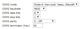

El CAT es fácil Miguel, utilizando el COM2 que queda por detrás de las cajas del Remoterig, mas cómodo, con un adaptador USB a RS232 en la Unidad Control
Y menú 56 del TS-480 en 9600, del lado Radio vas necesitar un adaptador o un cable macho-hembra puesto que normalmente los cables son hembra-hembra y la caja tiene un hembra y el cuerpo del TS-480 un macho, creo recordar que era así...

Yo decía el COM2 por qué queda algo mas estético al quedar por detrás de la caja pero únicamente por eso, configura el COM1 y si tal cuando regreses al remoto cambias el cable al 2 y lo configuras de la misma manera, que utilices el 1 o el 2 es indiferente.

Ah, pues no he conseguido hacerlo funcionar con el com1, leí por Internet que recomendaben el Com2 y entendí que con el 1 no se podía, no sé si hay que hacer algo a los pines de los cables o qué. En fin, lo probaré con el 2 a ver, puesto que con el 1 no me lo detecta. ¡Gracias!

Por el com1 también te tendría que funcionar, pero con la diferencia que el cable serie que va del ts480 al com1 tiene que ser cruzado.
Lo bueno del com2 es que no hace falta cables cruzados en ninguno de los dos lados. Supongo que por esto has leído en Internet que recomiendan el com2.
