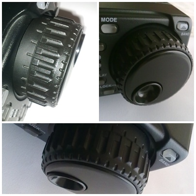

Gracias Manolo y Salva por contestar, la verdad es que yo soy muy maniático para los equipos y me gusta tenerlos como los chorros del oro cosa imposible sobre todo por tratarse de equipos QRP que salen de paseo a menudo.
La brillante idea de las marcas de poner esa gomita en el mando del dial nunca me ha gustado, tengo añoranza de los equipos de antaño que no tenían esa "mejora", todavía recuerdo el FT-77 de mi amigo Minso EA1BNM con la dichosa gomita cayéndose a pedazos, era de los primeros modelos que la tenían.
Aquí os dejo unas fotos del estado de la de mi equipo, quizá no sea para tanto, no obstante tomo buena nota de vuestras "recetas" de limpieza.

Lo he solucionado con una esponjilla de lustrar zapatos (de las que regalan en los hoteles), ma quedado como nueva!!!.
Muchas gracias a todos.
