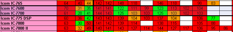

Estoy comparando los datos de la BDR en la tabla de Maximo y me sorprende ver como el 7600 se iguala al 7700 e incluso lo supera, esto es asi? o hay un error en la tabla.
Mas que nada veo que en la BDR en 80 a 5khz el 7600 tiene un valor de 111 y el 7700 de 103, en 20 el 7600 a 5khz 113 y el 7700 103, no entiendo nada, se supone que el receptor del 7700 tendria que ser superior en todos los parametros, contando con la diferencia de precio que tienen entre ellos.

Bueno, equivocar, cualquiera puede equivocarse, vamos a repasarlo.
Esto es lo que aparece en la tabla;

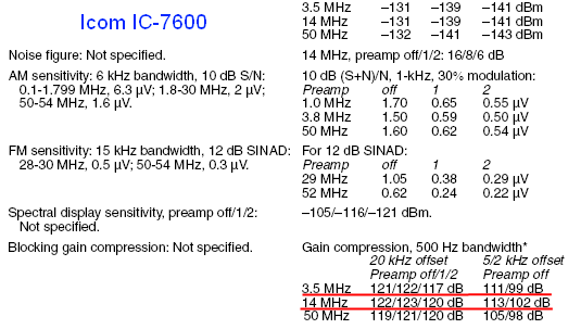

Pantallazo de la QST IC-7600

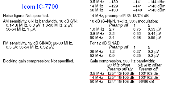

Pantallazo de la QST IC-7700
Bueno, pues por mi parte no hay equivocación, los datos de la tabla son los que aparecen publicados en la revista QST de la ARRL, tal como se ve en los pantallazos anteriores.
¿Como se entiende? Bueno, pues como que en algún parámetro el FT Dx-5000 es superior al FT Dx-9000, cosas de los fabricantes.
No lo se fijo, pero puede que el IC-7600 lo hayan diseñado posteriormente al IC-7700 y por lo tanto, incorporado novedades que antes no estaban.
Por otro lado, los análisis son orientativos, un equipo puede salir mejor que otro (mismo modelo).
Aprovechando, si uno se fija en el antiguo IC-765 supera en algunas cosas a los 7600, 7700 e incluso al 7800, y el IC-765 tiene años...pero lo más moderno no siempre es lo mejor.
73, Máximo - HK1DX
