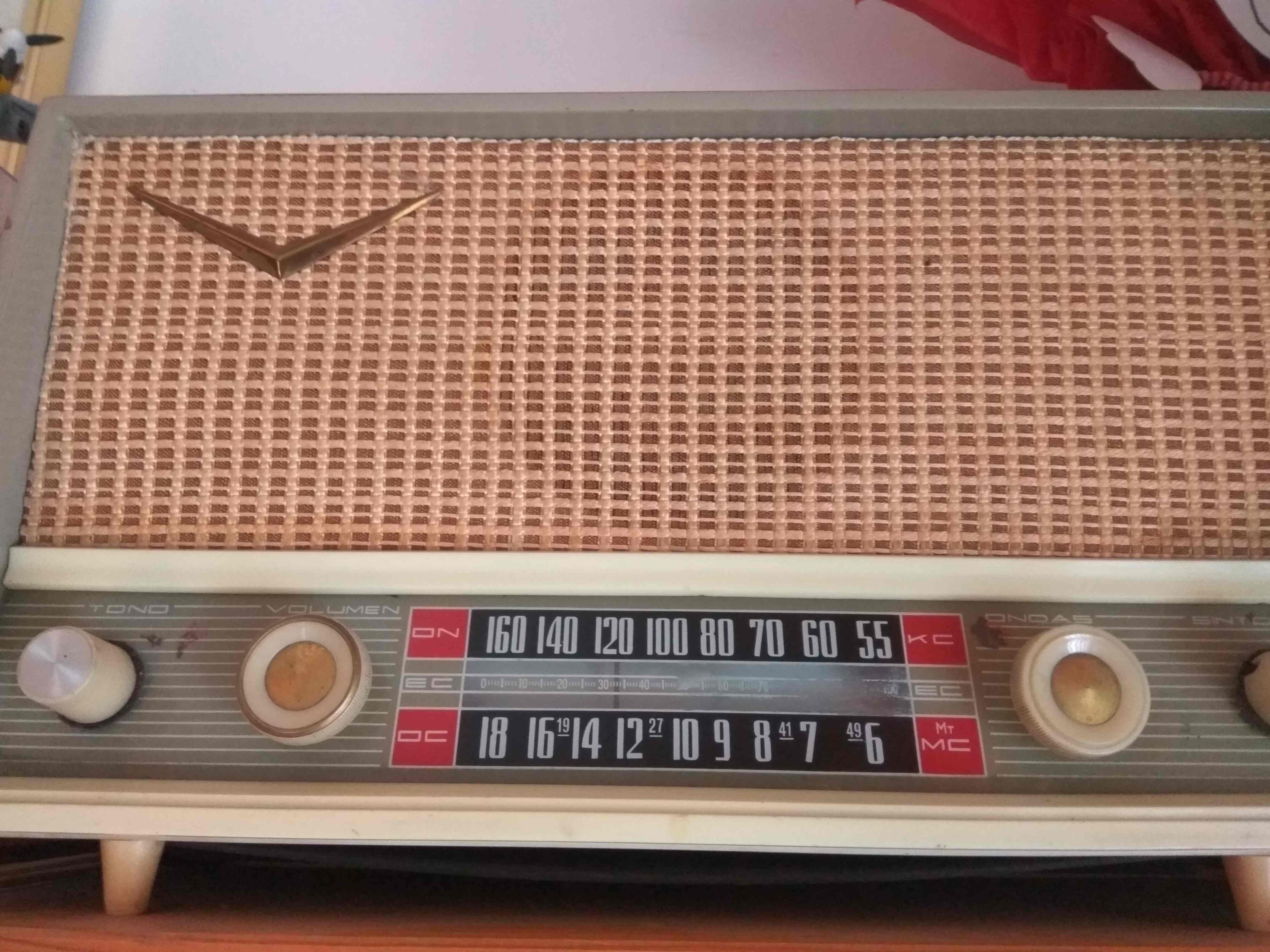

Hola a todos. Tengo un receptor de radio antiguo. Al parecer debía ser un kit muy conocido por los años 60. Lo solía encender todas las semanas un par de horas, hasta que un día se escucho una pequeña "explosión" y empezó a oler a quemado.

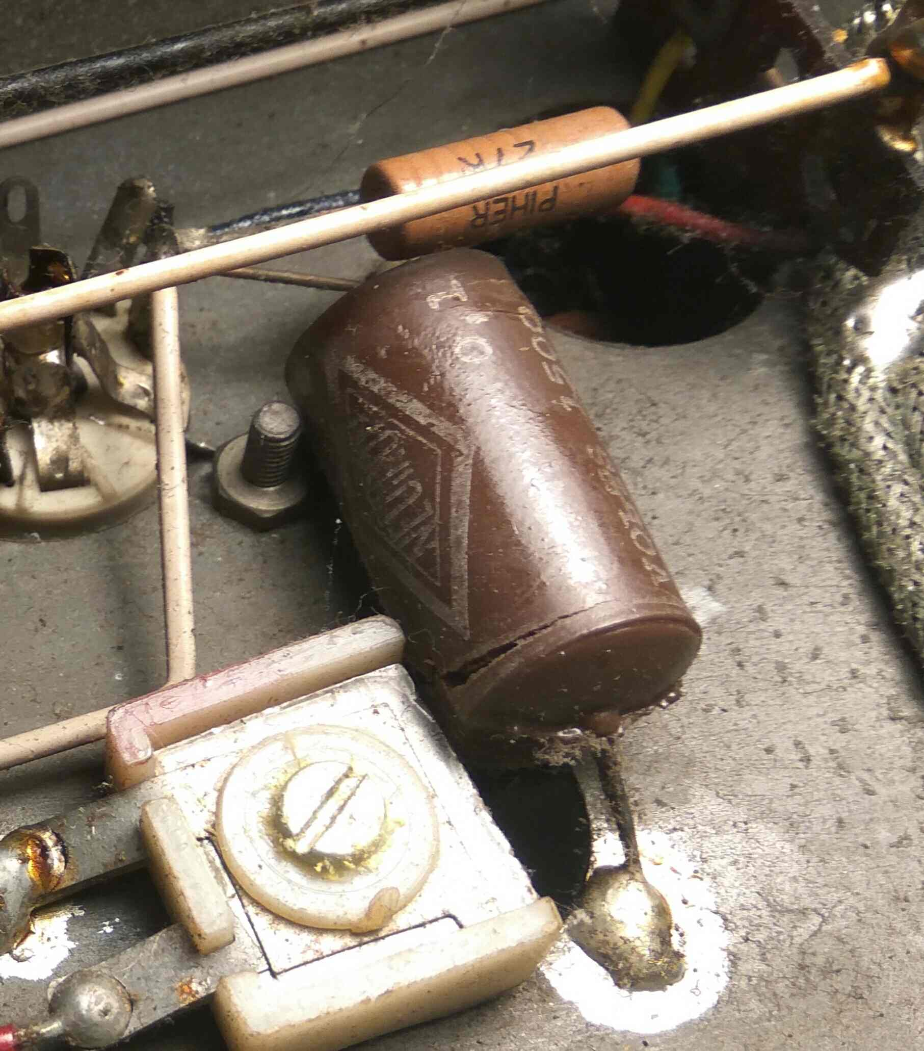

He decido intentar recuperar , ya que lo realizo mi padre, pero no tengo esquema y las lamparas no tienen la nomenclatura, creo que lleva una pl84, una o dos uy85 o 95 , y otras desconocidas.Los condensadores están abiertos , por lo que cambiaré todos, pero tampoco está las unidades de capacidad , se intuyen que puede ser nanofaradios. El aparato en la parte trasera figura MOD L-81. Adjunto algunas imágenes.
Alguno sabe que fabricante y/o algún esquema en el que figuren las válvulas que lleva.
IMG 20200126 125715
IMG 20200126 125354
IMG 20200126 132825

La marca de esa radio es Iberia, marca española de prestigio, pero el modelo L-81 no lo encuentro en RAdiomuseum.org
Le puede faltar alguna letra al modelo?. Es raro.
De todas formas voy a preguntar en otro foro a ver si alguien la conoce.

Muchas gracias Agustin, gracias a tu comentario he estado buscando y creo que he encontrado el que puede ser, Puede ser un INTER con chasis L-61 P, ya que el dial es igual pero cambiado de lugar , la parte trasera es igual , el l-81 el selector de tensión está más abajo.
La búsqueda ha empezado por la válvula que es segura una UF 89 , el modelo de inter utiliza cinco válvulas igual, y comprobando válvula a válvula hay muchas posibilidades que sea el mismo chasis.
Sigo buscando.
https://www.radiomuseum.org/r/inter_l_61_p.html
Muchas gracias, Agustin, ya iré contando.
Un Saludo. Antonio.

A mi me suena a Vanguard. Esa V que hay ahí era insignia de la marca.

Bueno, pues ya lo tienes. Seguro que si lleva las mismas válvulas te sirve el esquema para repararla.
