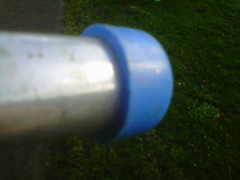

Gracias por la informacion que me pasas pero todas las uniones y todos los tapones de plastico los tengo encintados con cinta vulcanizada y encima de ella otra capa de cinta 3M para la intemperie.
de todas maneras la voy a bajar y mirarlo.

Ricardo he estado mirando los tapones de las cargas lineales que son de color azul y estan en perfecto estado , tambien he de decirte que los tubos de las cargas no traen ningun agujero para la salida de agua por lo menos en este modelo que tengo yo que es el KT-36-XA , igual la que tu desmontaste al ser otro modelo distinto y mas antiguo(KLM-34-A) venia de otra manera.
sigo investigando.

El boom lo he estado mirando y no tiene nada de agua en su interior , ademas de tener un tapon en cada estremo que asi venia con la antena, con lo cual no se puede colar ningun pajaro dentro para anidar, etc...
Los tubos finos de las cargas lineales los he soplado con aire a presion y no tienen nada en su interior.
