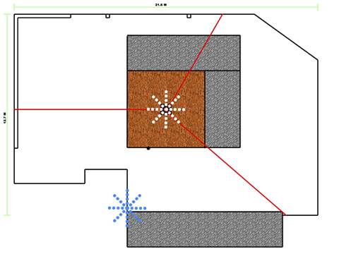

Tengo en mente montar una Delta Loop para 30M/80M que son las antenas que me faltan.
Y no se las medias o como construirla, o en su defecto si las venden, el tema es que he visitado muchas paginas y no me queda claro.
Como siempre pues consulto a la gente del foro ya que siempre me han ayudado mucho en mis dudas.
Pongo una foto de mi torre por si os puede ayudar y otra del plano de mi terraza.

Y aqui pongo la de la terraza.
Tengo 2 tramos de torre + puntera y puesta encima de la caseta del ancensor.
La terraza mide de ancha unos 13m y de larga unos 22m. Mapa_Croquis_Antenas_web.jpg

Hace unos dias Ramon EA4NA coloco por aqui la formula para calcularlas...306/MHz...para 80m. sale más o menos 27.5m de lado...no se si te cabe.
EA3GEG
Mensajes: 549
#52799  - 12 noviembre, 2008 14:30
Creo que te falta altura para la de 80
Joan
