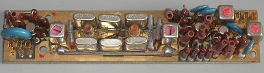

Hace algún tiempo compre en el rastro esta placa que entre otras muchas cosas la viuda de un radioaficionado vendió a un feriante, pienso que es un filtro pero no sé de qué.
¿Alguna información al respecto y que utilidad se le puede dar?
Lleva 3 cristales de 10.703 y otros 3 de 10.679000, tres transistores, 4 TF de frecuencias intermedias, dos bobinas con ferrita de ajuste, No tiene alimentación, tiene tres terminales de entrada y tres de salida, No sé cuál es la entrada o la salida.
No será 10,697?, parece la FI y los filtros para BLU y BLI.

Pues parece un filtro. con amplificacion a la entrada y a la salida.
Intenta pintar el esquema y lo podras averiguar. Si solo es un filtro con amplificación o ademas tiene mezclador.
Puede ser, la placa la tengo en el museo en el pueblo, lo consultare en la próxima visita.
Si ya lo pensé pero es muy lioso y sin garantías de que sea real ya que los botes de las frecuencias intermedias seguro que tienen sondados terminales en vacío, el ponerlo por aquí es por si suena la flauta y algún cacharrero tenía el esquemático.

comprobado los cristales tiene grabado 10.679000
