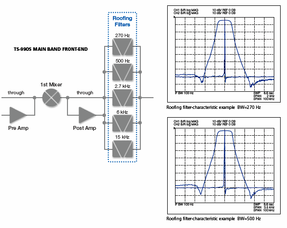

Está muy de moda. Pero por mucho que busco, no encuentro nada especial.
Son, simplemente, pasabandas más o menos estrechos, no?
Es un "argumento comercial"?

Si, son filtros pasabanda pero van colocados tras la primera F.I.
Al ir en la primera F.I. su rendimiento depende de la frecuencia de esa F.I. ya que la técnica actual no permite hacer un filtro que rinda igual en pongamos 8 MHz que en 80 MHz.
De ahí que ahora los últimos equipos salen con primeras F.I. bajas para precisamente poder filtrar mejor.

http://en.wikipedia.org/wiki/Roofing_filter
Tradicionalmente se instalaban los filtros estrechos después de la FI, con lo que loa pasos amplificadores de las FI quedaban expuestas a bloqueos e intermodulaciones producidas por señales fuertes dentro del limite del pasabanda de entrada.
La inserción de un filtro estrecho justo después del primer mezclador soluciona el problema, quedando solamente expuesto el mezclador.
Incluso hay en el mercado filtros a cristal para poner directamente en la entrada del receptor, lo que lo convierte en "canalizado", útil para concursos en modo "running".

O sea, que el quiz de la cuestión "roofing filter" es dónde se pone, no cómo es, no?
En ese caso, es una de esas cosas de las que uno piensa "y porqué no lo han hecho antes"? Yo, en el campeonato de 2011, en 23cm trabajé todos los concursos con un filtro súper estrecho a pie de antena. Está claro, pues que soy un innovador... :whistle:
