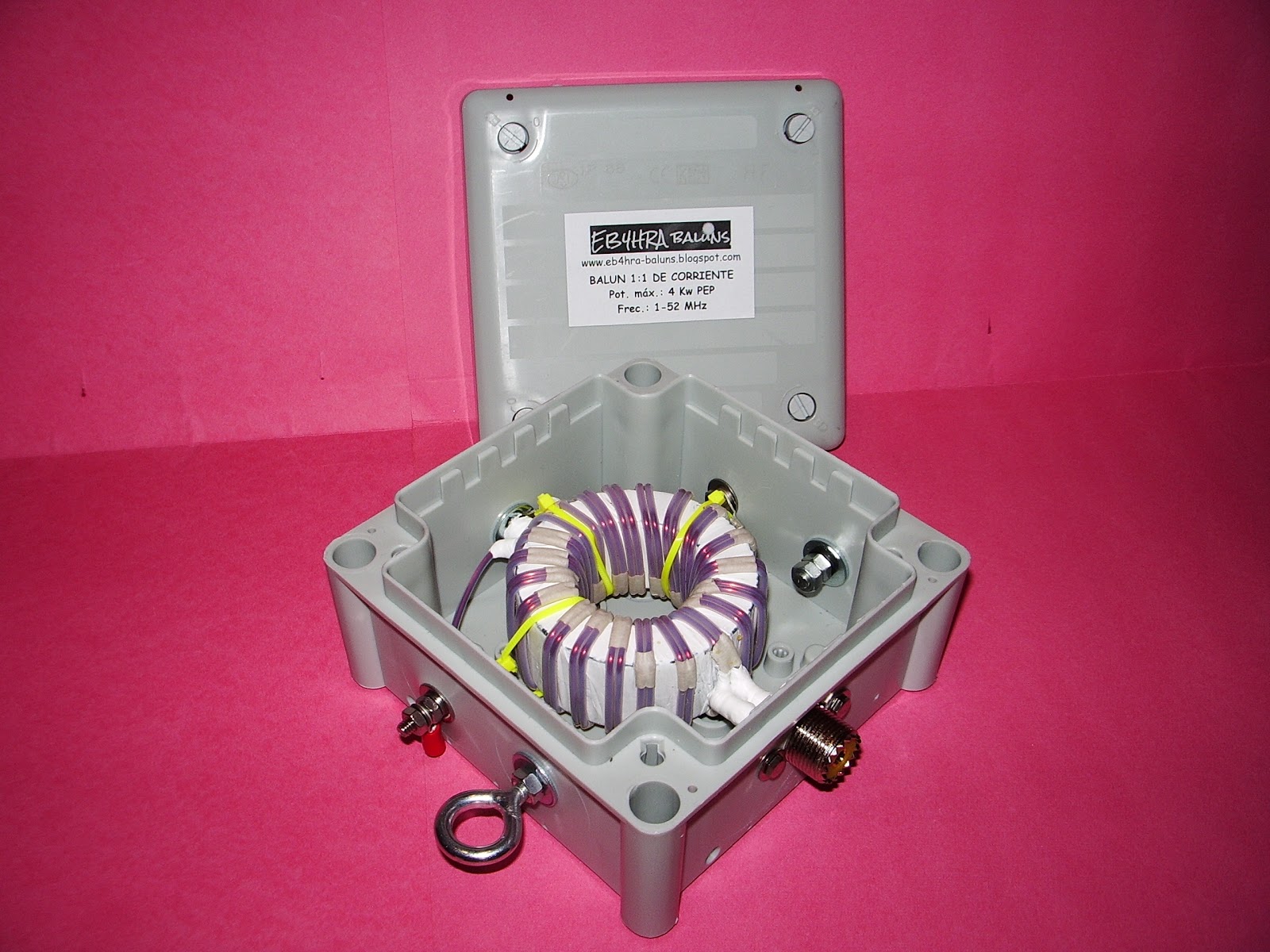

#285352  - 6 noviembre, 2015 19:27
sugiero consultar las propuestas de este fabricante americano
No hace falta ir tan lejos: http://www.eb4hra-baluns.blogspot.com.es/
Igual de buenos, o mejor.
Compara un balun 1:1 de EB4HRA 4Kw
[img] [/img]
Y el equivalente 1:1 3 Kw yanki;
