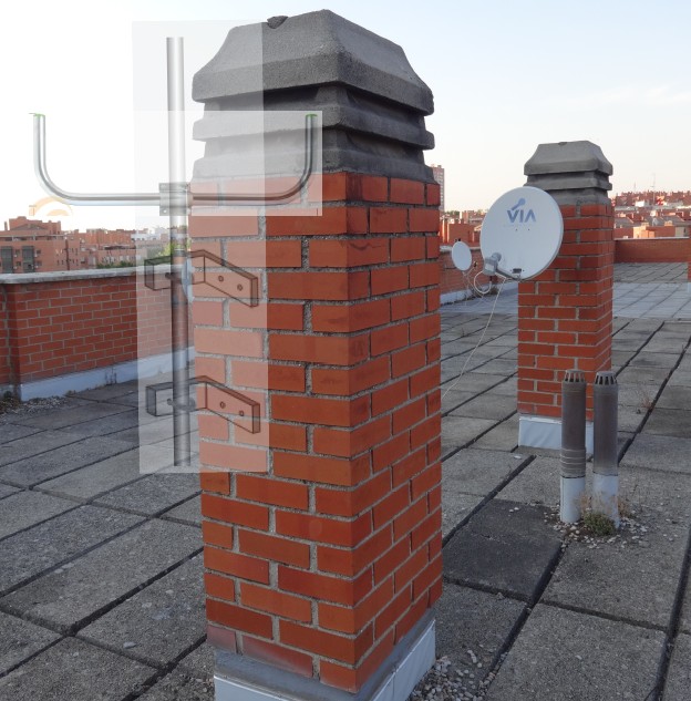

Hola a todos. Qué os parece este montaje? Se instalarian una Antron 99 y una Diamond X-50.
Gracias por vuestros comentarios.

No utilices esas escuadras, busca soportes para chimenea que la rodeen por completo.

Informate en teleco de tu provincia, a mi no me dejaron poner nada en la chimenea.

Tienes razón, no dejan colocar antenas apoyadas en chimeneas pero, como cada provincia es diferente...

Antonio, efectivamente esos soportes que has escogido no están dimensionados para sujetar un mástil con una o varias antenas. En tu caso es recomendable utilizar un soporte propio de chimenea, tales como los TELEVÉS 2414 ó 2415 o bien el que comercializa SATELITE ROVER SR 60033.
https://www.ure.es/wp-content/uploads/wpforo/default_attachments/media/kunena/attachments/731/complementos_mecanicos_Televs.pdf
Respecto a las chimeneas, es cierto que hay provincias que las admiten como soportes válidos pero otras sí. Normalmente y hasta donde yo sé, las que lo suelen rechazar son las de EA5 pero es preferible realizar la consulta.
Por otro lado, además de los soportes, es importante calcular el mástil vertical que esté dimensionado para soportar las cargas máximas generadas por él mismo, por el soporte y las antenas que vayas a instalar.

En los trabajos en cubierta, hay que mirar la seguridad. Mucho cuidado con las chimeneas. Algunas están montadas sin apenas cimientos, directamente sobre la cubierta. Para tu tranquilidad, te aconsejo contacta con el aparejador de la obra.
