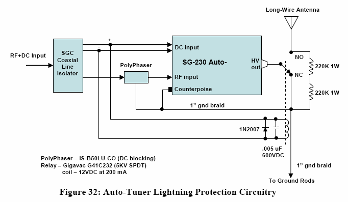

Hola a todos:
Leyendo comentarios sobre el funcionamiento de este tipo de dispositivos, he visto que con relativa frecuencia acaban fallando por el mismo motivo: la estática se carga parte del circuito de entrada, especialmente unos diodos que llevan instalados.
En este enlace me he encontrado, casi por casualidad, un esquema que podría ayudar mucho con esta problemática:
http://www.txarmymars.org/downloads/NVIS-Antenna-Theory-and-Design.pdf
No puedo adjuntar la imagen del esquema, pero puede encontrarse en la página 22.
La pregunta es: ¿qué experiencias habeis tenido con este tipo de soluciones/protecciones?. ¿Merece la pena embarcarse en un invento de este tipo?. ¿Propuestas alternativas?.
Gracias adelantadas,
#105557  - 22 abril, 2010 14:22
Aquí está el esquema;
