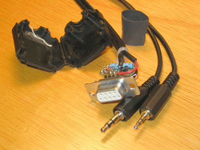

#43460  - 19 agosto, 2008 13:47
Considero obligado compartir "la solucion" que le dí al interface.
Hubo que rebajar el diámetro de los conectores jack para que "rebasasen" la carcasa del TH-F7 y hacer buena conexión. (solución: MINITALADRO)
Como propuesta, animo a que metais el modem en el propio conector 9 pines que queda más c´`omodo.
Gracias a todos los que me echasteis una mano..
Boa radio.
(A ver si soy capaz de adjuntaros una foto)
EB1GZO
Mensajes: 44
#43461  - 19 agosto, 2008 13:49
La foto prometida....
EB1GZO
Mensajes: 44
#43462  - 19 agosto, 2008 13:52
