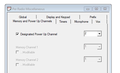

En los equipos GM-340, mediante programación, se puede definir en que canal quieres que arranque, adjunto una imagen de la pestaña correspondiente.

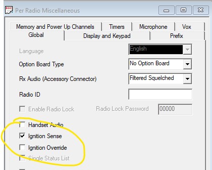

Por otro lado, este equipo, cuando recibe alimentación de corriente continua de la fuente de alimentación no arranca directamente.
Se consigue que si lo haga, cuando detecta que se ha aplicado la tensión de la fuente de alimentación, si al pin 10 del conector de accesorios, se le aplica una tensión desde la misma fuente.
Por cierto, el conector de accesorios tiene una curiosa forma de numerar los pines.
Para activar esta función que es la detección de contacto (se usa normalmente en los equipos instalados en vehículos para encender la radio una vez que se "ha dado el contacto" del vehículo) hay que marcar la casilla "ignition sense" en el software de programación.
De esta forma se consigue, que si el interruptor de la fuente de alimentación está en la posición "ON", se va la corriente eléctrica, al volver, la fuente genera la tensión continua que aplica a la emisora, el pin 10 detecta que se ha aplicado tensión al equipo GM-340 y el mismo arranca en el canal que hemos definido (lógicamente si hemos programado mas de un canal...)
Y luego, lo que ha comentado Manuel, canales simplex con las características que sean necesarias (frecuencia, canalización, personalidad -donde se programa entre otros parámetros  el tipo de silenciador, tiempo máximo de emisión, etc).
Espero haberme sabido explicar.
