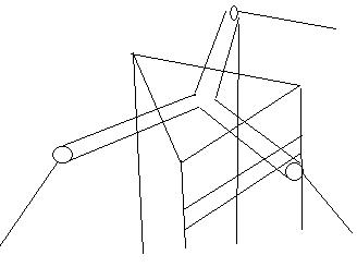

Saludos yo intentaria hacer algo parecido a esto
[img size=328] [/img]
siempre intentando que no moleste a la hora de subir el carro
espero que te sirba de alluda
73´s EA3GOM

Eso iba a responderle yo en el anterior post,pero me he dado cuenta que si va a utilizar una directiva,tendrá probremas con los elementos y los vientos.
Saludos cordiales.
EX-EA5EM
Mensajes: 135
#68814  - 2 mayo, 2009 16:34
Con ese sistema, el carro ya pasaria, pero me temo que una directiva no. Me quedaré con lo que tengo, ya que una autosoportada no puedo poner.Saludos y gracias.
