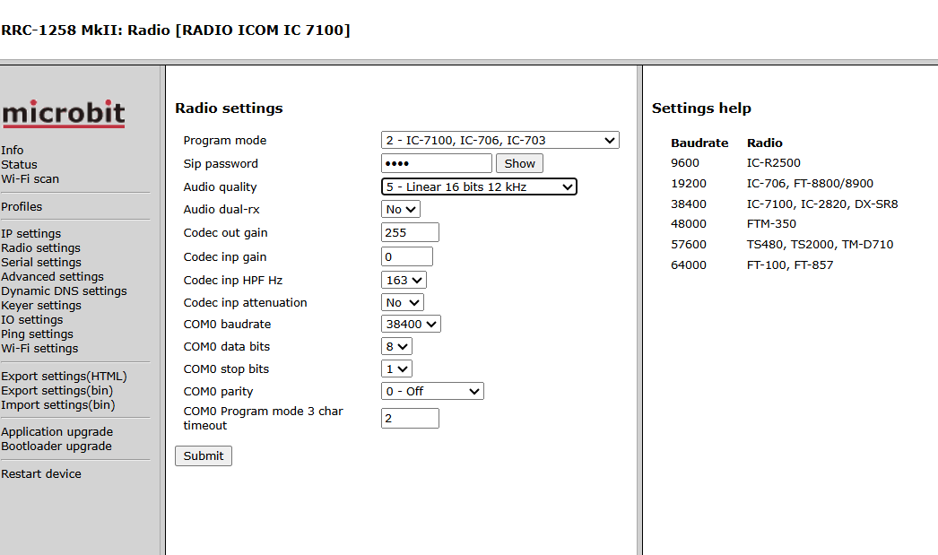

Buena tardes,
Tengo desde hace tiempo las cajitas remoterig con el Icom 7100, funcionando correctamente.
Ayer sin tocar nada, pone portadora pero no sale audio- He comprobado al emisora y funciona correctamente.
Alguna idea? Puede que haya una averia en alguna de las cajas??

Realiza lo que te ha dicho Victor. A veces con reiniciar el RRC Radio es suficiente. Aunque una vez se cambio un parametro en el RRC Radio:
El  codec out gain paso a 0  cuando debe ser 255, y no habia TX, la luz de la cratula cambiaba roja, pero sin transmisión. Te envio mi configuración.

Juanjo eres un crack, efectivamente era eso, estaba en 0, en vez de 255, cómo es posible que se cambie solo???
Muchas gracias, ya daba por hecho que era una averia en alguna caja
