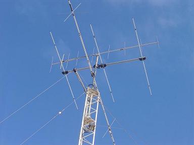

Nadie sabe que puede suceder?? a que puede ser debido?? Le puede afectar la proximidad de las otras antenas??
[img size=384] [/img]

Tienes las medidas de los elementos y el espaciado entre ellos?
Es para hacer una simulación por software y ver que dice.

Si claro, las medidas son las siguientes:
Boom: 2,50mts
Reflector: 2,93mts
Excitado: 2,82mts
Director: 2,71mts
Separación entre elementos: 1,20mts
Diámetro elementos: 15-12 mms
Diámetro boom: 50mms
Está echa a partir de la antena de FK8HA de 3 elementos con la unica diferencia que su boom es de 30mms y el mio de 50mms
Los elementos estan aislados del boom, no se si esto afectará en algo.
Soy novato en la construcción de antenas jejeje
