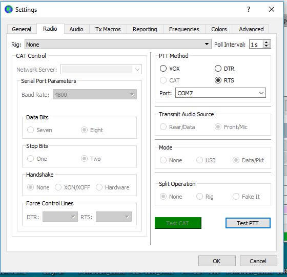

EL SB2000 MKII dispone de puertos de 2 COM uno para el control del CAT y otro para el control del PTT
configura el  JTDX para realizar el control del PTT a través del segundo puerto COM  (PTT Method RTS)
y selecciona el puerto COM correspondiente. Se encenderá el LED de PTT al activar TX en el programa
ejemplo de configuración del PTT:
wsjt 30002 1
No modifiques nada de la configuración del CAT, solo el control de PTT
