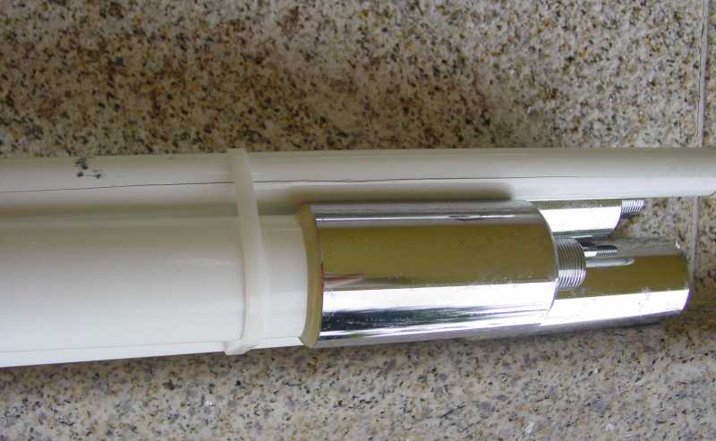

A ver si alguien tiene información.

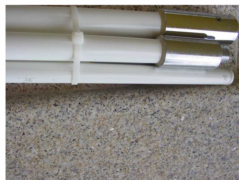

Esta antena me ha llegado rajada por dos o tres sitiios debido a algún problema durante el transporte.
Como es una antena muy larga - unos siete metros- tengo miedo de que termine por romper por dichas rajas.
Me gustaría saber si dentro hay algo metálico de refuerzo o solo la fibra de vidrio y un cable como en el caso de las antenas con caña de pescar.

Hola, no he visto tu nombre; yo hace años tuve una instalada 3 meses y si no ka hubiese puesto hubiese ganado dinero y tiempo; pero es mi experiencia, alguien te podrá hablar maravillas,no lo se, a mi desde luego no me funcionó, ni en rx, ni en tx; con un palo de escoba hubiese tenido mejores resultados.
Al tema; esa antena no es mas que un hilo de cobre de 7,13mts creo recordar que unes conforme vas empalmando los tramos de fibra de vidrio; terminada por la parte de abajo con un "UNUN" hecho con ferritas toroídales. No se si la has comprado nueva o de segunda mano; si es nueva yo no dudaría en reclamar al vendedor y si es de segunda mano, pues creo que también. En el primer caso te pedirán que la mandes de vuelta a la tienda; ( o así debería de ser) y te mandarían una nueva; y en el segundo............................Si el que te la ha vendido es honrado, pues podríais llegar a un acuerdo satisfactorio para los dos, pero si no................
No se si en tu zona hace mucho viento o no, no se si la ibas a poner a ras de suelo o elevada, pero piensa que es un látigo y como mínimo hay que arriostrarla, al menos a mitad de antena.
Espero haberte ayudado.
Salu2. José.

Es de segunda mano y el problema supongo que ha sido durante el transporte.
Ya contaba con arriostrarla ,además aquí sopla mucho en invierno.
Entiendo-entonces -que la pared es solamente fibra ,como si fuese una caña de pescar, que no trae refuerzo alguno. Están rajados dos tramos, el de la punta y el siguiente.Mala cosa.Terminará entrando el agua y quizá aumentando las rajas y rompiendo.....
A ver que hacemos.Saludos.

Tapalas con alguna resina y listo.tipo dos Componentes.

Y si es de fibra, Por que no limpiar y añadir fibra con sus correspondientes componentes?

Le doy la razón a Pedro; al ser fibra de vidrio; venden en las tiendas de pintura un kit que se compone de una especie de tela entrecruzada,(fibra de vidrio) y sus correspondientes actívador y catalizador; lo único que tienes que hacer es "escayolar" con la fibra impregnada en los componentes las partes rajadas y dejar secar, eso sí, ten cuidado y ponte protección sobre todo en ojos y manos, la fibra de vidrio es muy complicada en ese sentido. Y por si acaso, yo ademas en esos tramos le añadiría algunas bridas de nylon para reforzar, con la " escayola" agua no le va a entrar
Pero como ya te dije en mi respuesta y como verás no he sido el unico, esa antena es un fiasco. Pruebala y si no te satisface su rendimiento,( que será lo mas seguro, ojalá me equivoque); siempre puedes quitarle el unun de abajo y buscar por ahí un acoplador exteriór, tipo CG3000, pero eso ya es poner mas dinero en el tema, cosa que solo tu sabes si puedes o te interesa y si no, puesssssssssssss........................

Como ya te han respondido aplicable fibra de vidrio que es lo suyo.
Si te vale de algo yo tengo un látigo marino de 7,5 mts con acoplador en la base de la antena y el rendimiento estupendo de 40 a 10m en 80m pues compromiso a nivel EA y poco mas.
En mi localidad estamos 3 amigos y tenemos látigos marinos (Shakespeare) las tenemos libres y de momemto nos han aguantado varios temporales con registros en el Cabo Matxitxako de hasta 150 km/h que lo tenemos a unos 3 kmkm en linea recta.
Las rajas las tienes según entiendo en el ultimo tramo,normalmente estas antenas sufren y rompen por la base la parte mas baja de la antena.
