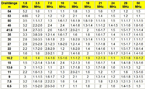

Por si sirve, pero según los elementos cercanos y la tierra, las medidas y respuestas no serán exactas. 73.
( HILO LARGO -EA4NA- TABLA MEDIDAS )

Esa tabla es falsa, a no ser que incluyas alguna informacion que falta, por ejemplo que las medidas esten hechas con algun tipo de unun.
En mi opinion, para obtener esos resultados, hay que añadir algun elemento que genere muchas perdidas.

Obviamente las medidas de la tabla publicada en el apunte anterior se han obtenido con el uso de algún dispositivo de acoplamiento entre el hilo y la línea, probablemente de relación elevada, 6:1 o quizás 9:1 por lo que intuyo.
En el caso de las medidas apuntadas en la primera tabla, se entiende que el hilo va conectado directamente al acoplador.
Ambos sistemas pueden utilizarse,como se dijo en la primera respuesta, aunque cada uno presenta ventajas e inconvenientes. En el caso de la conexión directa, el principal inconveniente es la aparición de efectos de RF indeseados y la ineludible necesidad de una excelente tierra de RF. La ventaja, que al no haber linea de transmisión, tampoco hay pérdidas. En el segundo caso, como se ha apuntado, el inconveniente son las pérdidas, tanto en el coaxial como en el balun (o unun).La ventaja, la posibilidad de trabajar todas las bandas con una impedancia de carga aceptable y la minimización de los problemas de RF en la instalación. Se calibran pros y contras...y el resto es experimentar.
