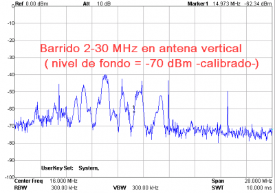

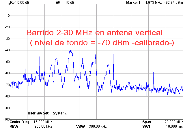

durante el WPX CW pude hacer (en remoto) 290 QSOs tranquilamente. En el All Asia, no oía ni castaña y a duras penas hice 4 QSOs antes de aburrirme. Me he acercado al shack, y en todas las bandas  de HF tengo un ruidaco descomunal donde antes los niveles de fondo habituales eran -120 dBm o sus cercanías. Ayer por la tarde hice un barrido con el analizador de espectro (que clavaba una señal del generador de -60 dBm) entre 2 y 30 MHz -centro en 16 MHz- y lo que vi pone los pelos de punta. El ruido de fondo del analizador es -70 dBm, así que no es posible "ver" el ruido en las bandas altas pero si no consigo eliminar la fuente (que supongo que es un inversor de unas placas cercanas) se acabó la radio...
ruido
