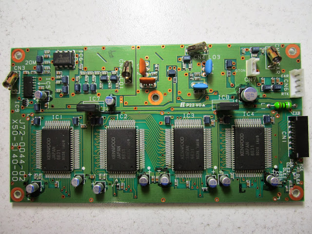

Estoy buscando una placa CAR para el Kenwood TS850, en buen estado y funcionando. Ref: X50-3140-00.
La verdad es que no me gustaría tirarlo a la basura, es un super equipo.

Tan dañada esta la tu unidad car? Por EBay suele salir alguna, pero a un precio muy alto, intenta reparar la tuya o bien igual te sale mas barato comprar una 850 a precio económico y cambiar la unidad car.-

La venden cara porque es una placa muy buscada y ya no se fabrica. Además muchas TS850 se averían por causa de esta placa generalmente por culpa de los condensadores que si no se cambian con el paso de los años parece ser que desprenden algo de ácido y fastidian las pistas de la placa afectando a los integrados que se funden también.
A mi se me fastidió un integrado, la reparé y al cabo de dos años se me volvió a ir otro integrado, así que al final vendí mi TS850 por culpa se esta placa para que a otro le sirviera el equipo para sacar piezas o bien quisiera volverlo a reparar.
Si alguien consiguiera diseñar una placa capaz de sustituir a esta con piezas actuales fáciles de encontrar se pondría las botas. Hay miles de TS850 vendidas a nivel mundial y es una pena que dejen de funcionar solo por culpa de la placa CAR

Cierto son muy caras estas placas,, una lastima porque es un gran equipo a pesar de su antigüedad.. Ha que cambiar todos sus condensadores y limpiar muy bien la placa para que el electrolitico no termine por comerse las pistas del circuito.-

El problema de esas placas, condensadores aparte, es que los chips "se fastidiaban", con el tiempo, no hay nada que hacer, pero a partir de ciertos números de serie, creo que cambiaba la numeración de los chips, y esos ya no "palmaban".
En algún sitio debe de aparecer esa información. Recuerdo haberla leído.

Gracias, ya encontré una placa en Bulgaria, funciona, pero tiene alguna otra avería porque no transmite nada de nada. Y yo sin equipo para trabajar HF

Mira a ver si las conexiones están bien.-
Sino trasmite, emitirá unos pitidos, como que algo va mal, mira eso y también si hay algún condensador reventado,,, Pon un a foto de esa placa.-

Debe tener algo más. Cuando intentas usar el acoplador tampoco transmite, empieza a intentar acoplar y termina dando los pitidos de error de que no es capaz de acoplar, pero es porque no transmite nada. Recibe pero nada más. He comprobado que la unidad CAR que traje de Bulgaria funciona en otro TS-850, que no es mio. Lo he dejado en Proyecto 4 para que lo revisen pero no encuentran la avería por el momento. Si no me lo solucionan estaba pensando en enviarlo a EB5AVG que según tengo entendido es bastante fiable.

A parte del CAR tenía un problema con el circuito de TX. Un transistor dando la lata. Totalmente revisado, en orden y cambiados los componentes conflictivos. ¡Que gusto! Gracias a Jose EB5AGV, claro. Un fenómeno.
