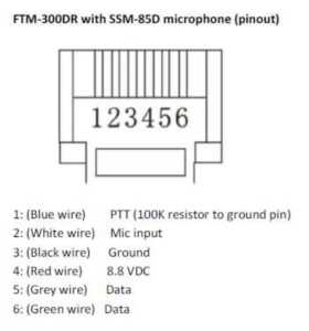

En Iberradio me compré un equipo yaesu ftm-300d que viene con un micrófono ssm-85d. El equipo tengo intención de usarlo en el coche en ocasiones y quiero aprovechar un micro manos libres telecom AV-1KM-K.
El problema que me encuentro es que ni en el manual ni en internet logro encontrar información de los pines de Yaesu para poder adaptarme el micro.
Sí alguien lo conoce y me puede informar me estaría muy agradecido.

Luís Alfonso,
Creo que te lo conseguí. Un cordial saludo.

#389058  - 26 septiembre, 2023 10:18
Muchas gracias Diego, por más que había mirado no daba con ello, aunque creo que sólo me sirve para saber que no me vale para lo que quería hacer ya que el que haya dos marcados como data (que es obviamente por las funciones del micro) no me sirven por ejemplo para que sean up y down.
Seguiré pensando cómo hacerlo. Lo dicho, gracias por tu ayuda.

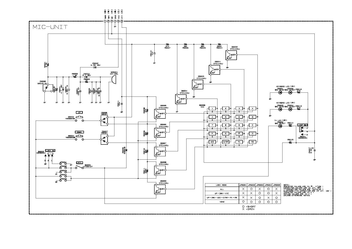

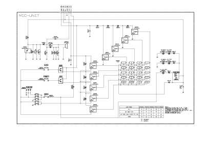

OJO las conexiones de esa foto NO son correctas.
La FTM-300 (micro SSM-85D) tiene las mismas conexiones que la FT-7800 (micro MH-48), vamos he probado el micro viejo en la emisora nueva y va OK.
Patillaje 1:SW2 2:SW1 3:8V 4:GND 5:MIC 6:PTT
Te mando esquema adjunto.
MH 48 SCHEMA
Saludos y 73's.
