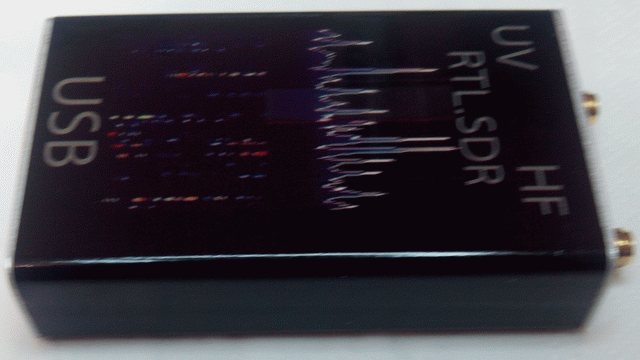

Alguien me podría ayudar como recibir en hf, solo recibo en U y V. Utilizo el SDRSharp y HDSDR no entiendo mucho de este tipo de cacharos este es el modelo
100KHz-1.7GHz full band UV HF RTL-SDR USB Tuner Receiver/ R820T+8232 Ham Radio
Incluyo fotos

Si usa conversor de hf, tienes que configurar el sdrshap y el hdsdr con el LO que utiliza, normalmente suelen hacerlo con 100mhz. Pero como dice ea3kp si tienes manual ponlo por aquí y salimos de dudas.

Ok , si ya lo estaba viendo, en la pagina del vendedor te indica esta pagina:
http://www.qsl.net/py4zbz/hfrtl.htm
Por lo que puedo ver utiliza direct sampling para recibir la HF. Configura el sharp como te indica el colega py4zbc y listo.

Hola, en el enlace siguiente te explica que para la escucha en hf hay que poner el SHIFT en -50.000.000
http://www.ea5yj.com/demostracion-del-receptor-sdr-soft66rtl2/

Gracias a todos por vuestra ayuda, ya funciona recibiendo por antena, espero solucionar la recepción por Fi en mi ft1000d, ya funciona pero no consigo calibrarla, en el programa HDSDR recibe 3kz arriba,me explico lo que recibo en la 1000d en 3705kz, para escucharlo en el HDSDR tengo que poner 3708 kz en la 1000d.
Espero solucionarlo trasteando el programa
Muchas gracias un abrazo amigos de Asensio EA5CEH
#264328  - 17 noviembre, 2014 13:21
Esa desviación se corrige con el shift que te comenta EA7IPY. Si lo tienes ahora a -50.000.000, añade/quita otros 3KHz

#264739  - 24 noviembre, 2014 09:58
Para usarlo por FI tienes que conectarlo a UV por antena conectarlo a HF
El puente se pone entre el centro y la p tal como se ve en la foto
