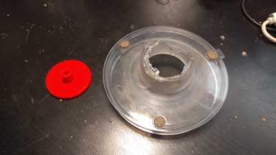

estoy intentando devolver a la vida un rotor Tagra RT50 que guardé en una caja en 1992. En general no esta mal, pero me encontré como muchos antes que yo el engranaje roto (el solidario al motor) en la caja de control. Afortunadamente he podido crear el engranaje e imprimirlo con la 3D (si alguien necesita el modelo STL que me lo diga) y aunque no es perfecto por limitaciones de la impresión, me sirve de momento.
El caso es que tengo otra pieza rota, la cubierta plástica que giraba para indicar la dirección deseada (ver foto). Tiene la parte central rota.
rt50 pieza rota
¿Algún compañero podría pasarme imágenes detalladas de esa pieza? Y puestos a pedir.... las medidas de la parte central que tengo rota. A ver si con eso puedo fabricar una pieza de reemplazo y devolverlo a la vida.
