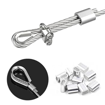

Buenas voy a cambiar los vientos de mi torre y he visto en el mercado que hay unos casquillos de aluminio para los cables de acero y no se si serán mejor que los perrillos de toda la vida, la verdad que los perrillos que utilice en su día se me han oxidado en un par de años y los perrillos de INOX valen una pasta increíble.
5175dU7D0AL. UF350,350 QL80
No se si es mejor o peor.
Que me aconsejáis?
la idea es cambiar los 3 perrillos por los 3 casquillos

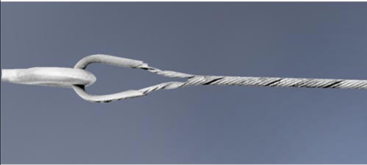

#404108  - 25 julio, 2025 12:32
Yo no soy experto, pero en todas partes veo usar desde hace años eso que llaman "retención preformada".
Creo que se ponen de manera muy fácil, sin herramientas especiales, y queda muy robusto y para siempre.
73, Máximo EA1DDO
EA8TK reaccionó
EA7KWI
Mensajes: 28
#404116  - 25 julio, 2025 16:09
De esos he puesto infinidad de preformados de 1'6, 2'5 y 3'5. Te puedo asegurar que bien puestos es de por vida.

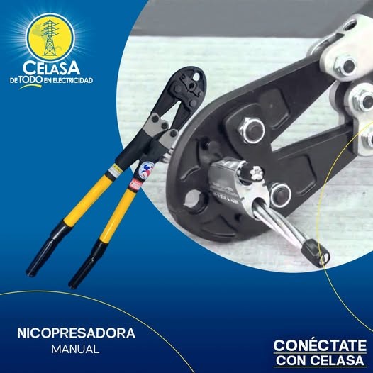

Hola J. Juan:
Buenos dias..Desde luego Que el sistema de sujeción cable Que comentas, es a todas luces la forma mas limpia-segura y profesional Q puedas encontrar. No en vano, lo usabámos en la aviacion ultraligera, los clasicos ULM de antaño.El nombre correcto del casquillo se llama NICOPRESS. Los encuentras en cualquier distribuidor Nautica. pero recuerda..Antes tendras Q agenciarte una buena herramienta para crimpar estos casquillos llamada NICOPRESADORA. Si la consigues, el resultado  te quedara profesional. Pero si tienes Que comprarla para solo un uso,no se si te sale a cuenta..Buen montaje J.Juan

#404129  - 26 julio, 2025 11:12
Pero no con casquillos de aluminio.Tienen que ser del mismo material del cable para evitar la corrocion galvanica.

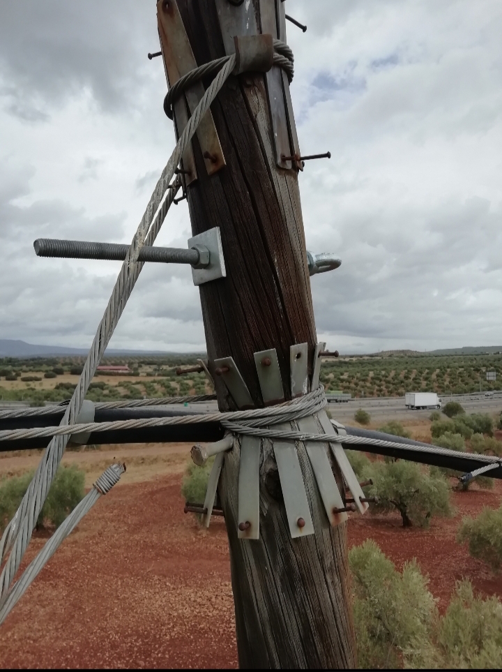

Este es un ejemplo de la fuerza que tiene los preformados y no se rompen.

#404135  - 26 julio, 2025 12:29
Jajajaja..Jose...Ya toca cambiar ese poste yaaa..!! El pobre está pidiendo socorro.. 🤣 🤣

#404140  - 26 julio, 2025 15:24
Esa foto la hice en octubre del 2021 y hoy por hoy todavía sigue igual 😂😂

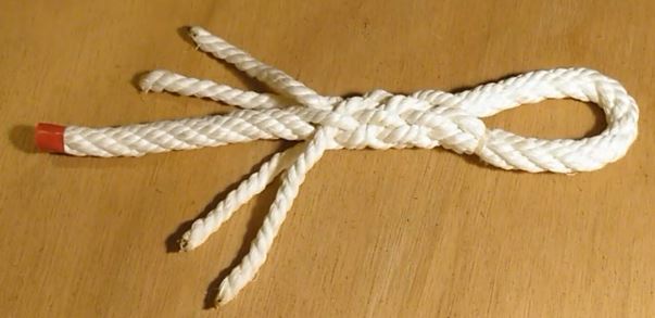

#404170  - 27 julio, 2025 21:54
Estas costuras, en las sirgas, cabos, estachas, maromas se usan estas y son fáciles de hacer son fortísimas , en los cables de acero, ya dan más trabajo.

#404171  - 27 julio, 2025 23:03
Publicado por: EA1HX
Recuerdo haber hecho alguna de esas cuando hice el curso de marinero.
Hoy solo recuerdo el as de guía 🤣
Recuerdo ver a los expertos haciendo eso en el puerto de mi ciudad, La Coruña. Usaban una especie de "aguja" como las de coser pero como de medio metro de larga, y unos tres centímetros de diámetro. Con eso iban abriendo el cable de acero trenzado, y "cosiendo" para hacer un remate, unir uno con otro, o lo que fuera. Eran cables de barco (estachas), como 10cm de diámetro.
