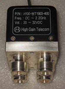

Hola, la semana pasada me llego un rele coaxial tipo "transfer" de segunda mano, asi que me puse a hacer unas pruebas con él.
Hallando que las perdidas de insercion eran de 0,3 dB.
Lo cual en mi ignorancia no se si es normal o no, yo esperaba unos 0,1. No tengo documentacion de él. Pero a mi me parecen un poco altas, asi que antes de disponerme a abrirlo y darle una limpieza a los contactos me gustaria conocer vuestra opinion.
Es este.
73 & TNX.
EA3HMJ

Quiero entender que hablas de la banda de 23cm.
Yo tengo como ese un par y pueden tener más, lo máximo que he visto ha sido 0.7dB.
Normalmente lo que hago si no quiero abrirlo probar que contactos tienen menos perdidas, a veces tengo suerte y sopla la flauta.

Pues no, hablo en 144.
Le inyecte una señal que previamante medi sin rele en el Tester de radio Marconi instruments, en modo prueba de transmisores , posteriormente intercale el rele y volvia medir con el rele intercalado, no recuerdo de cabeza las medidas, luego las pongo, pero calcule eso 0,3 dB.
Sin embargo, para probar el aislamiento, cargué un puerto con una buena carga de 50 Ohm e inyecté RF por el que correspondia, puse el marconi en los otros y no fui capaz de ver RF en ellos, se que no es lo mas ortodoxo, pero no hay de momento mas instrumentacion.
Se que hay metodos para "limpiar" los contactos con el paso de una debil corriente, pero claro si ya estoy en lo nominal, respecto a perdidas, pues no hay mas.
Si no tampoco me asusto de abrirlo.
