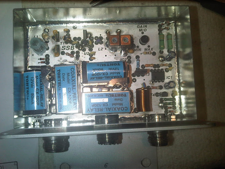

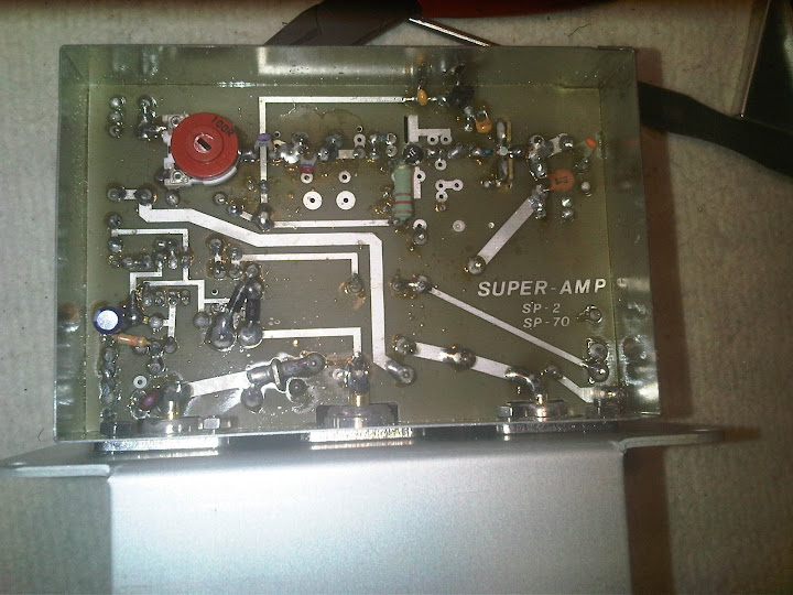

Dispongo de un SP-6 , un preamplificador de SSB electronics,el caso es que lo usaba con el sistema de RF y no usando la opcional de 13.5V , por lo que deduzco que al no tener secuenciador en CW hubo un momento en que no actuo lo rapido deseado con la consiguiente rotura de los FETs alguien puede decirme cuales son , alguien tiene el diagrama para saber que fets debo de poner para que funcione pues lo unico que consigo cuando lo activo es una atenuacion, los fet no tienen ninguna referencia ni nada de nada,deduzco que SSB usa esta misma placa para el SP7 y el SP2 por lo que quizas sean los mismos.

Es un MGF1302 sin duda que puedes comprar en varios sitios, como por ejemplo en GrupoHG. Seguramente solo tenga eso averiado.
El esquema lo tienes al final del manual aqui: http://gatorradio.org/Manuals/SSB_SP-7000_preamp_manual.pdf

Además tendrás "fumigados" los diodos de protección que van en antiparalelo en la entrada (mira también los de salida).
Es posible que tengas más cosas chamuscadas....
Este previo es excepcionalmente duro, pero necesita conmutación para trabajar con potencia o bien en CW (conmutaciones rápidas).
Los relés soportan 1kw. pero necesitan un secuenciador con el amplificador, como cualquier previo.

Quillo!!! Los reles CX-120P 1KW ni pensarlo, mejor 250W en CW y algo menos del doble en SSB: www.tohtsu.com/PDF/CX-120P.PDF
