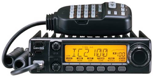

Tengo un amigo que tiene un icom IC-2100H. Este equipo saca 55wat y le está sacando en torno a los 40 wat.
Suponemos que puede ser la causa de los potenciometros pero no lo sabemos.
Alguién puede darnos una luz sobre el tema y posibles soluciones?? gracias por todo ic2100h.jpg

Un tema muy importante es la tensión de alimentación. Tienen que ser 13.8V sostenidos en transmisión para que dé la potencia nominal.
Cualquier caída por el cable, fusibles, conectores, etc. o bien que la fuente no esté regulada a 13.8V hace disminuír la potencia.
