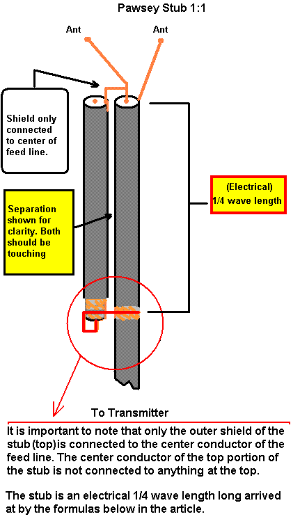

Hola a todos. Estoy haciendo unas antenillas para 144 con una impedancia de 50 Ohm, asi que mi primera intencion fue la de ponerles un choke bobinando 5 espiras de RG-58 tal como aconseja DK7ZB, pero hay algo que no me gusta, y es que a efectos de estatica el dipolo que esta partido se puede cargar. Asi que buscando solucion a esto parece ser que el "Pawsey Stub" es la que mas me gusta.
Basicamente un "Pawsey Stub" no es mas que unir el vivo con el exterior de la malla con un hilo de cobre (algunos utilizan solo loa parte exterior de un trozo de coaxial), el asunto es que hay una medida que debe ser de 1/4 de onda, pero no se si se refiere a el trozo de cobre que puentea el vivo con la malla, o la distancia entre donce termina el coaxial y el punto de union de la malla con el trozo de hilo que puentea el vivo y la malla, tampoco me queda claro si es 1/4 de onda teniendo en cuenta el factor de velocidad del cable.
En fin que si sabeis como se hace, que me lo expliqueis.

[img] [/img]
#112328  - 27 junio, 2010 11:34
Hola Enric, y gracias, si parece ser que es 1/4 de onda contando con el FV del cable.
Probare a ver.
