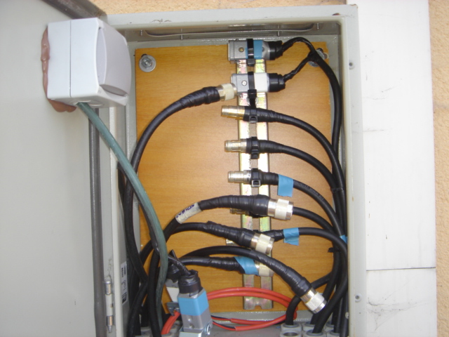

Manu yo te explico como lo tengo yo:
En mi caso la pared es tambien maestra de 30 centimetros de grueso, el tubo que coloque es de pvc de 125 mm de diametro, hice el agujero marcandolo en la pared y haciendo taladros alrededor del perimetro del tubo, luego mazeta y cortafrios , luego rematado con espuma de poliuretano, por el interior rematado con yeso y pintado
El remate esterior lo hice con una caja estanca de pvc que me diera mas de las medidas que tiene el tubo , le corte el fondo de dicha caja y la coloque encima , en mi caso los coaxiales suben desde el suelo asi que a la caja le hice una apertura en la parte inferior para que entren , estos vienen atraves de una bandeja metalica , luego unas gomas para que los coaxilaes queden bien hermeticos, las gomas las hice con unos trozos de coquilla de color negro que es bastante elastica , muy gruesa y es para esterior se utiliza para revestir tubos de calefaccion , etc,,
El tema de la desconesion de los cables coaxiales , rotor , etc...., lo tengo en una caja estanca al pie de la torre, la desconexion es manual , anteriormente la tenia en una pared de la casa pero despues de haberme caido un rayo la he cambiado de sitio hace poco
te adjunto unas fotos
un saludo

EA5CH
Mensajes: 164
#190920  - 23 mayo, 2012 20:17
Bueno, pues ahí van unas fotos hechas así un poco deprisa.
El tubo es blanco, y si lo realizas con un pasamuros de 80mm, como el fondo de éste no es mucho, tendrás que ir sacándolo para quitar los trozos de ladrillo y demás.
Pero al final queda curioso y práctico, no entra ni frío ni agua.
Luego, para la comodidad de cambiar de cables y reorganizar equipos y antenas, me construí unas cajas de conexiones, una exterior y otra interior, la exterior no me quedó mas remedio, al ser la torre abatible y transcurrir por encima del casetón de ascensor, y la interior, porque así puedo desconectar todas las antenas de los equipos de una forma fácil en caso de tormenta, y no se ve nada porque lo tapa un monitor de 22" !!
