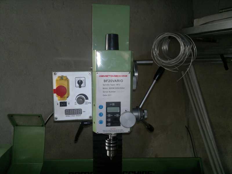

hola todos , yo estoy un poco verde en el tema ,aunque pronto aprendo ya que me gusta mucho la mecanica , hace unos dias se dejo caer esto por casa , torno con variador electronico de 610 entre puntas y fresadora incluida tambien con bariador electronico , yo compre tambien un plato de 4 garras autocentrable , y el de 3 que dan con el ,tambien una mazorca , contrapuntas fijas y rodantes ,vidrias y demas , me gustaria saber de alguna tienda en españa en la cual conseguir accesorios , cuchillas de corte , vidrias y demas accesorios para estos cacharros a buen precio.
un kit de taladrina para refrigerar etc etc.
tambien me gustaria contactar con algun profesional para consultarle algunas dudas , aqui tengo uno en mi pueblo muy bueno pero si es de la familia de la radio mucho mejor .
por cierto e comprado unas barras de cobalto para utilizar como cuchillas , que tal funcionan? trabajare metales blandos como aluminio ,laton y plasticos como teflon , nilom etc etc
mi correo es ea5adh arroba gmail.com
se agradecen comentarios y ayudas.

Es indudable que la mecanica está totalmente ligada a este hobby, tanto como la electronica u otras cosas.
A mi tambien me interesaría saber de sitios donde comprar productos relacionados con el mecanizado y con buenos precios.
Guapa la maquinita de ea5sr, esto es lo que yo tengo.
